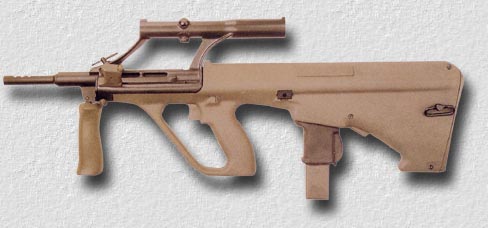

Steyr AUG 9mm
口徑 - 9mmx19 Parabellum
全長 - 665mm
槍管長 - ?mm
全重 - 3300g
彈匣容量 - 25/32
       史岱爾公司在1977年發展出著名的AUG突擊步槍,以汰除比利時製FAL步槍,AUG步槍開創了步槍發展史的新頁,它啟用了多種全新設計 ,史岱爾公司從發展MPi69衝鋒槍就已經運用塑膠製造槍身與握把,而AUG步槍則在槍托與握把、彈匣、擊槌組皆使用Zytel強化塑膠製成,因塑膠為高分子聚合體,每一分子結構為球型,球狀分子間有類似潤滑的作用,所以磨蝕係數遠低於金屬材料,而且塑膠材料遇到發射殘渣形成的氮氧化合物也不會磨蝕,這可避免士兵因一時保養疏忽,而使步槍的耐用率降低。
       第二項是固定式瞄準具,這瞄準具是由奧國史瓦洛夫斯基(Swarovski)光學公司設計,能使追瞄移動目標的速度加快,同時使士兵能迅速掌握瞄準要領。
       第三項是槍管可快速更換的設計,同依任務需要而換裝重型槍管,則可使AUG步槍轉變成輕機槍擔任火力支援任務,正因有這種彈性發展空間,所以史岱爾公司發展出AUG9mm衝鋒槍套件,該套件包含4項組件:9mm口徑槍管、槍機、9mm彈匣座、9mm彈匣。只需將標準型AUG步槍更換上述4項組件,就成為一把衝鋒槍。
       原AUG步槍是依靠瓦斯驅動槍機與槍機旋轉式閉鎖,但改為衝鋒槍後,省略了瓦斯驅動與閉鎖裝置,僅靠反衝原理完成射擊循環,但衝鋒槍則採用閉槍機設計,並保留了AUG步槍的擊發系統,所以射手可依扣扳機的力量來決定行單發射擊自或全自動射擊。

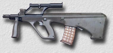

        雖然史岱爾公司只推出9mm口徑衝鋒槍套件,但該公司也發展出使用5.56mm囗徑子
AUG SMG
彈的超短型槍管(350mm)衝鋒槍 ,而5.56mm子彈的初速與貫穿力都是9mm子彈所難以匹敵的,全球正有以5.56mm子彈取代9mm子彈的趨勢。
