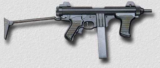

Beretta M12
| 義大利是全世界第一個發展出衝鋒槍的國家,維拉.皮羅薩(Villar
