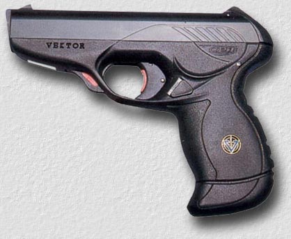

        南非 Vektor 9mm CP1微型手槍在攜行隱蔽性方面有很大創新。從人機工程學講,這支槍也有其獨到之處,它把模注的聚合物套筒座、不光滑的金屬套筒和槍管裝配在一起,且槍管固定在套筒座上,膛線採用多邊弧形結構,可獲得更高的初速。該槍發射9x19mm手槍彈,設計了雙排彈匣,但全槍的寬度不超過33mm,全槍長180mm ,未裝彈匣時,全槍重量只有0.7kg多一點。簡而言之,該槍小巧玲嚨,外形圓滑平整沒有凸出的按鈕。 CP1closeup.jpg (9370 bytes)

        CP1手槍盡管在射擊精度上稍遜於比賽手槍,但其射擊舒適性足以給予補償。彈匣上的餘彈指示,流線型的外形對那些認為M1911手槍是最完善的人機工程學作品的射手來說是不可思議的,但是M1911手槍仍用了大約10年的時間才為那些槍界的元老們所接受,這些傳統主義者的看法很難改變。再用大約10年的時間,CP1手槍也將擁有自己堅定的支持者,因為它是最新技術廣泛應用的結果。 grip.jpg (18015 bytes)
