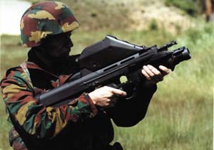

FN從許多任務的資料及研究發現現代軍隊近年面對各種不同的任務和行動,有特殊任務、保安、以至維和任務。軍隊對於這些任務所面對的環境隨時改變感到非常吃力,一個維和部隊可能隨時要戰鬥,又或面對暴亂。不同的武器適用於不同的任務,但如果有一支能因應不同任務而裝上不同佩備的武器,便能大大節省軍方的財政與及後勤的整合。

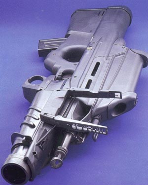

FN F2000 整合武器系統正是基於這個理念而設計出來,多重模組化加上能佩備不同的裝備,完全能適合任何任務。F2000的設計非常流線而符合人體工學,左右手皆能射擊。其上膛、火力選擇及彈匣釋放制等皆無礙於左右手使用者。

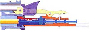

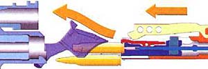

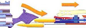

前方排除系統作用連環圖

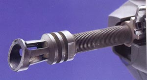

前方排除系統

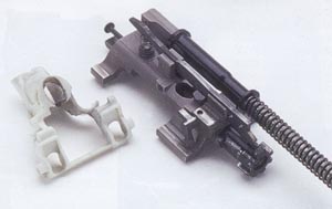

Bullpup步槍有效縮短槍身後,另一最大的缺點是在槍口、彈膛與退殼口過於接近射手臉部,即使碰不到機率非常低的意外膛炸危險,但每次射擊槍口所產生燥音導致聽覺受損、接近退殼口火藥燃燒廢氣吸入、貼腮瞄準退殼口熱氣昇傳至右臉頰,長期下來都是不能忽略的射擊傷害,所以F2000前方排除系統便能解決此問題。
許多Bullpup步槍左側槍身,並未如AUG與AMAS預留退殼口,無法更換專供左撇子射手用之槍機(反向設計的退殼鉤與頂殼針),來因應不同的使用習慣.Bullpup步槍共同最大使用缺點∼位於右側掩體根本無法精確瞄準,彈殼退出絕對會彈到射手臉部。FN 一直勇於創新,由其設計的P90便可見一班。F2000最為獨特的是其專利的前方排除系統,能把彈殼,氣體及彈藥殘餘物等於前方近槍口處排出。

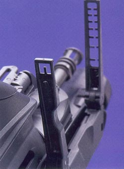

前方排彈出口
彈匣上方的彈殼排除裝置

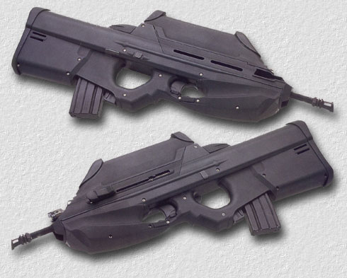

F2000可在不需任何改裝的情況下供左撇子既安全又舒適地使用。當第一發子彈射出後,彈殼便會被推到槍管上方的排除管道,奇特的是它不會立即被排出來,要待排除管道堆滿,所以彈殼有可能一次過四五棵排出來。
其安全制,火力選擇制及彈匣釋放鈕亦無礙於左撇子,唯是左撇子上膛時要把槍枝橫放。完全不需任何改動,正因這個設計,使F2000成為第一支兩手同利的犢牛式步槍。犢牛式設計使槍枝的長度非常緊緻,而槍管又不比一般步槍短,F2000的重量由於大量使用聚合物作材質而非常輕(不連彈
匣只有3.6kg),而且重量分佈非常好,完全沒有前重後輕的感覺。再加上其流線及圓滑的外型,F2000完全就是一支21世紀的武器。
下方為排除道管,上為槍管。
這個就是排彈殼的組件

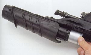

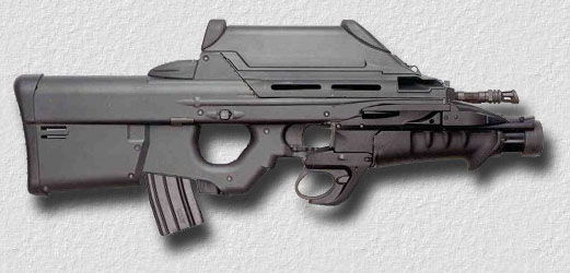

軍隊是任務難度往往難以估計的,軍人要隨時面對不可預知的狀況。維持和平、製造和平、防暴鎮壓以至人道救援,士兵所需的武器不盡相同,一支能裝備不同佩備的武器便能適應不同任務。F2000的設計正是如此,可由最基本一支步槍,再因應不同的任務而裝上各種佩備,包括:
  • 火力控制系統
  • 標準1.6倍瞄具
  • 標準前護木
  • 雷射標定護木
  • 戰術電筒護木
  • 腳架
  • 雷射測距系統

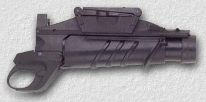

  • 40mm榴彈發射器
  • 非致命武器系統(XM303)

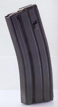

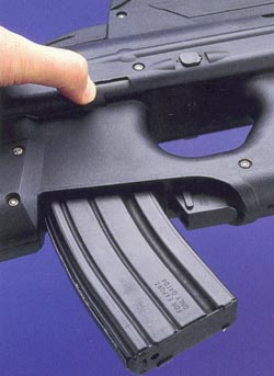

彈匣
犢牛式步槍步槍設計師的一個難題,究竟要採M16式左側彈匣卡榫,還是如AK正後方彈匣卡榫設計?一個國家除非由是7.62mm口徑換新為5.56mm彈藥,否則在節省採購經費與協同作戰考量下,同樣是5.56mm步槍,大多會要求新槍要能與原裝備有彈匣通用性。
以一把步槍的戰備彈匣需求,從單兵攜行量1+6,再加上後勤單位的換置與備用彈匣量,10個是最保守估算。如果像新加坡SAR-21揚棄以往步槍長久以來M16式彈匣設計,那麼在向軍政單位或外國括銷時必還耍努力說服客戶再額外購置彈匣,F2000因此採用NATO制式彈匣,完全符合經濟效益。
F2000使用NATO北約標準5.56mm子彈,和M16的彈匣可以共通。和M16比較,F2000和榴彈發射器的整合非常好,射手只要把手指稍為向下移就能發射榴彈。而FN亦在研製一個電子控制射速系統,能因應需要調較射速。

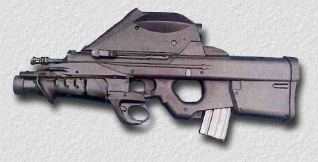

火力控制 Firing Control System FCS
要一發榴彈發揮其威力,其落點必需要在目標的幾米內,在訓練時也許還可以,要在真正行動時擊中目標可是非常困難。使用榴彈發射器發射出來的榴彈射速低少所以其拋物線非常高。要命中且標,射擊的角度便要非常準確。現行的榴彈發射器瞄具一般都是尺狀瞄具,以50-100m為一刻度。這種瞄具的缺點非常多,首先要射手估計目標距離,而且常目標的距離是瞄具上刻度之間便要估計。射手在擊中目標前,往往要浪費大量榴彈,而且目前並沒有供夜間使用的榴彈發射器瞄具,其電池則藏在尾托下方。
裝上火力控制系統的 F2000

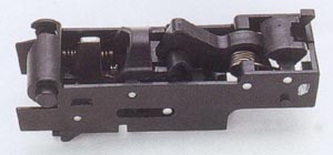

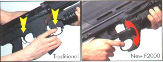

F2000的發射選擇制,和P90非常相似。
F2000的發射系統
槍身右面的尺型瞄尺
槍身的槍帶扣

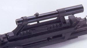

F2000標準的1.6倍瞄具,右方為瞄具保護罩,上方附有緊急凹凸瞄具。
F2000的火力控制系統使射手能快速而準確對準目標,大大提高了榴彈的效能,最終能用最少的榴彈但擊中最多的目標。使用時,先用雷射測距系統(夜間則用紅外線)測定距離,然後由電腦計算彈道,最後得出射擊的角度。通過一個紅\綠LED指示燈來提示射手採用最往的射擊的角度。如果沒有安裝火力控制系統,也能使用槍身右面的尺型瞄尺。火力控制系統中的電腦程式能隨時更新,以便日後能適應20或30mm的榴彈。
