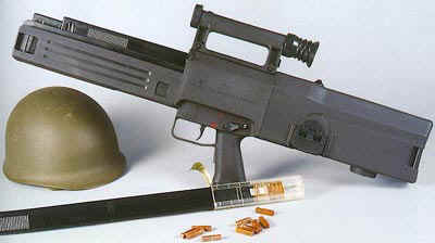

![]() G11 的供彈系統 |
一般傳統彈殼式的子彈,在火藥與槍膛之間有一層金屬製的彈殼加以阻隔,因此不容易發生走火的現象。此外,在發射之際彈殼會在槍膛內極度擴張,因此可以有效防止射擊瓦斯從後方漏出的情況。對於無彈殼子彈以及G11來說,唯有解決了以上所述的難題後才有可能進一步的發展。 |

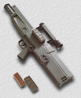

![]() G11 K2 可在上方兩膀放置兩個後備彈匣,中間的是真正上彈彈匣。 |
| 人,這也就是為什麼G11以及473mm x 33無彈殼子彈價格之所以會如此高的原因。尤其是4.73mm x 33子彈,以目前限定量產的類型來說,據說每1發子彈大約要花費25德國馬克,對於需要大量消耗的彈藥來說,彈藥的成本過高對於軍用步槍來說可以算是最大的缺點。 |

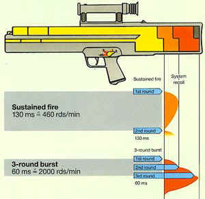

![]() G11 的發射方式和後座力的關係圖。 |
雖然G11是一種全新概念的步槍,但是由於價格過於高昂,因此德軍目前對於此型步槍的採用,只停留在實驗的階段而已。 除了使用無彈殼子彈之外,G11還有一些其他的特點。例如,在全自動射擊模式之下,如果採用每分鐘460發這種較慢的連發速度的話,在操控上會比較容易一些,而如果切換成3發點放模式的話,那麼就會以每分鐘2000發的速度連續射出3發子彈,這樣一來,在槍枝產生反衝之前,3發子彈就已經射擊出去了。在這種射擊方式之下,在250公尺距離子彈散開的範圍會在一公尺以內,而且這一公尺的範圍涵蓋了瞄準誤差。此外,對於時速6km的移動目標來說,G11具有不需調整瞄準線的功能。 |
