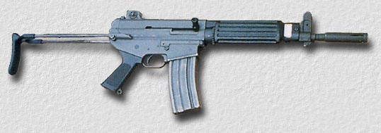

Korea-K1A1
口徑 -  5.56x45mm
全長 - 838mm(extended) 653mm(folded)
槍管長 - ?
全重 - 2880g
彈匣容量 - 30
        南韓在1950年韓戰爆發以來,全軍均使用美式武器裝備,在1970年代中期南韓獲得美國Cot公司授權在南韓生產M16步槍供南韓三軍使用,但這項製造授權有一項但書:在韓國生產的M16步槍僅供韓方使用,不得銷售海外市場。這項但書主要是維護Cot公司在國際市場的利益與主導權,但是這項措施初期保護了Colt公司,但在80年代末期卻給Colt公司帶來幾近覆亡的命運。南韓在80年代初期將國防工業民營化,這些國防工業遂被財團收購,而80年是南韓經貿起飛的年代,而武器裝備也成為外銷主力產品,這項經貿走向明顯與但書產生激烈衝突,經過數次協商仍無法取得共識的情況下,南韓決定自行發展突擊步槍,南韓在經過10年生產M16步槍,從中取得相當多的經驗,所以在極短的時間內就發展出K2突擊步槍與KIA1衝鋒槍,這兩者的運作原理完全不同,在考慮零件互通性所以K1A1衝鋒槍仍沿用源自Ml6步槍的擊槌擊發系統,並增加三發點放鈕,但槍身上半部則與Ml6完全不同,M16的氣體直推推系統一直令人詬病,所以K2步槍則採用AK47步槍的瓦斯驅動原理,但是K1A衝鋒槍卻採用簡單的反
衝原理,M16步槍的復進簧室是位於槍托中,所以一直無法大幅縮短全槍長度,而KlA衝鋒槍則以增大槍機室寬度與槍機構型,並配合雙平行復進簀,這配置使K1A的長度大幅縮短為653mm,K1A並配有伸縮式金屬槍托。因槍管縮短了,射擊時為抑制槍囗上揚與火燄,K1A加裝大型防火帽。竽c
        K1A1衝鋒槍採用5.56mmM193子彈所以不論射程與貫穿力都極強,這也是國際間逐漸以5.56mm子彈取代9mm子彈的另一項佐證,而在搜捕北韓滲透間諜行動中,K1A1衝鋒槍的超短槍身可使士兵靈活的穿梭灌木叢中搜捕敵蹤。
