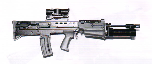

        在英國所舉辦的榴彈發射器測試中,各種不同型式的40mm榴彈發射器紛紛由各廠商推出來參與測試,照片所示便是這些榴彈發射器中的一種,它是屬於一種配合犢牛式設計的發射器,並且將步槍上的前護木巧妙地加以運用。
        照片上的榴彈發射器是由皇家兵工廠所開發完成的,它將步槍的前護木加以改造,使得發射器的擊發結構能夠收納在前護木內。而這種榴彈發射器的槍管是借助L85A1的槍管來作為支柱,成為一種滑動式的設計。在裝填彈藥時,先將發射器的槍管閉鎖解除而讓槍管前進,然後從槍管的後端將榴彈塞入槍膛內,最後再讓槍管後退加以閉鎖,如此便完成了射擊的準備。
        使用這種榴彈發射器來進行射擊時,可以利用L85A1型步槍上的前護木,發射器的扳機位於步槍扳機的前方,因此可以用握著前護木的那一隻手來操作。但是,這種裝設在犢牛式步槍上的槍彈發射器也有其不可避免的缺點,由於步槍的槍管太短,使得發射器的槍管也必須跟著縮短,影嚮到瞄準的性能。
