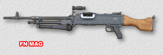

G�聲�臆al)即英文General Purpose Machine Gun(GPMG)通用機槍,以後的50個年頭大約有70個國家使用,約25個國家作為軍隊標準支援武器,並於7個國家進行生產(阿根廷,埃及,印度,新加坡,台灣,美國及英國),MAG主要有三種型號,60-20型步兵機槍,60-40型載具用同軸機槍及60-30型航空機槍,60-10型為叢林版本,有較短的槍管及槍托。
固定木造槍托的MAG參考了其他經歷實戰的成功槍款設計,如引進了美國M1918 (BAR)的閉鎖系統,德國MG42的供彈及擊發系統。供彈方式為左至右彈鏈上彈,拋殼口位於槍機下方,槍管設有握把方便快速更換,另有消焰器及前置準星於槍管上,可折疊的鋁金屬雙腳架設於下方導氣管的末端,但不能調整腳架的高度,腳架不使用時可向後折疊收藏於導氣管下,當使用MAG作抵腰射擊時,腳架可當作把手使用。 載具使用的MAG則不設槍托,腳架,握把及拋殼防塵蓋,視乎武器部署狀況而使用標準手槍握把,延長把手組合或電動扳機。航空型的MAG則不設金屬瞄準具,彈鏈供彈模式可自由選擇左方或右方並使用電動扳機。 1961年英國皇家輕兵器廠即現在的英國航太取得MAG海外制造牌照並制造出以一系列機槍型號,而美國陸軍則於1977年1月14日向FN購買了名命為M240的60-40型載具用同軸機槍,初期的都是由比利時制造,但很快就由設於南卡羅萊納州哥倫比亞市的FN工廠制造,30年來M240共衍生出一系列不同型號,近十年來美軍南征北討,令M240名氣更響。

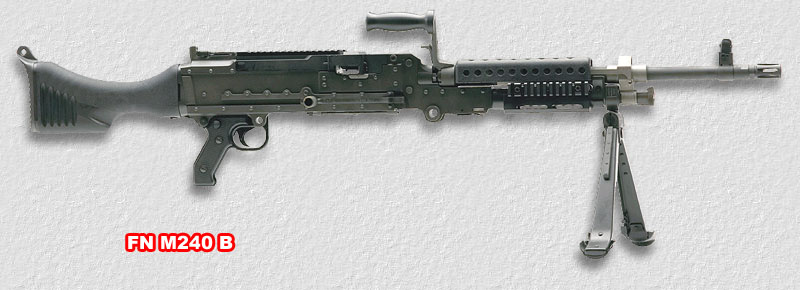

| M240B | 90年代中開始裝備的M240型號,槍身上方設有MIL-STD-1913戰術導軌安裝各種型號的光學瞄準設備,使用聚合物液壓槍托來減低後座力,1995年12月擊敗M60E4成為取代M60機槍的美軍新式中型機槍,全重27.5磅,全槍長49吋,槍管長18.8吋,射速每分鐘約550~650發 |

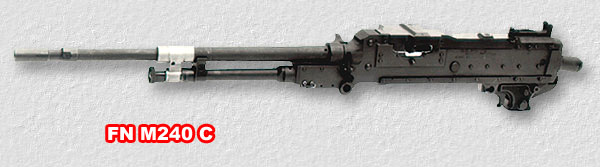

| M240C | M2及M3步兵裝甲車用同軸機槍,但使用右方上彈,全重22.8磅,全槍長41.2吋,槍管長23.6吋,射速每分鐘約750發 |

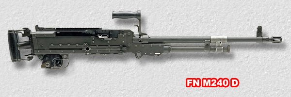

| M240D | M240E1的改良版,被優化於軍用直昇機使用,槍身上方設有MIL-STD-1913戰術導軌安裝各種型號的光學瞄準設備,全重25.7磅,全槍長41.2吋,槍管長23.6吋,射速每分鐘約650~850發 |

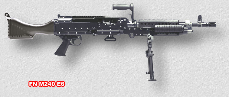

| M240E6 | M240B的重量減輕計劃,研究使用高強度低重量的物料,如鈦金屬及改良部件的制造方法達到減輕槍身的重量,現在約為23.6磅,射速每分鐘約650發 |
