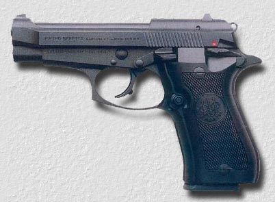

| 貝瑞塔公司的M84印度豹(CHEETAH)手槍系列,是專門為女性警務人員與公司女性主管防身自衛需求所發展,所以它擁有較低的後座力,以方便手勁較小的女性握持。這型槍直接由M1934型手槍衍生而來,M84型手槍具有貝瑞塔槍型的特徵:上緣挖空的滑套配上裸露的槍管,M1934型手槍僅有單動扳機,而M84則改為雙動扳機,並改為13發雙排彈匣,所以它是中型手槍中攜彈量頗高的槍種。 M84的早期型是M81型,它與M84不同處有二 : 一是使用7.65mm口徑的彈藥,7.65mm口徑子彈通行於1940-1950年代,隨著9mmShort子彈的興起而逐漸取代了7.65mm口徑的地位,雖然7.65mm 的彈頭初速較快,但是制止威力卻不足,所以貝瑞塔後來改用9mmShort子彈。另一項是將圓弧型護弓改為內凹弧型護弓,這項改良使射手更便雙手持槍,而左手拾指可勾住護弓使射擊穩定性更高。 |
| M84手槍行半自動射擊時採用簡單的反衝原理,因使用低威力子彈,所以基本上無閉鎖裝置,例如M92手槍為配合鉸鍊式閉鎖裝置而在滑套兩側開閉鎖溝槽,破壞了滑套結構體的完整性,因M84無閉鎖溝槽,故能保持滑套主結構體的完整性。 後來M84手槍衍生出M83與M85,均使用同口徑彈藥,M83手槍採用7發單排彈匣,而M85則採用8發單排彈匣,這種單排彈匣使握把的厚度變薄,更適合手掌小者使用。 |

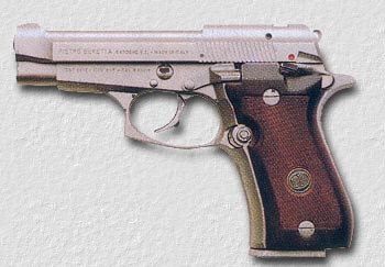

M84與M85手槍備有標準的藍鋼色(BlueSteel)滑套及槍身外還有鍍鎳的滑套與槍身。M84手槍亦衍生出使用.22LR子彈的槍型:M86、M87、M87
