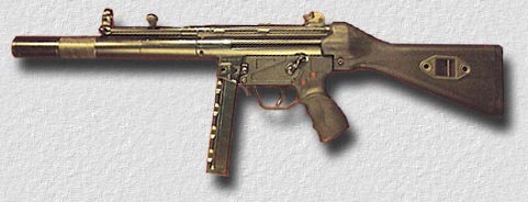

MP5SD2 槍管外還未加上塑膠護木 |

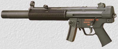

MP5SD4 |

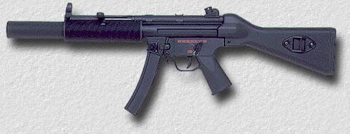

MP5SD5 |
