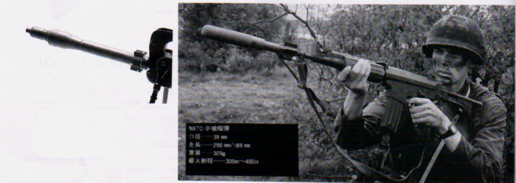

        目前NATO諸國所採用的制式步槍,其槍口上所裝的防火帽或制退器的外徑都是22mm,其中一項很大的理由,在於NAT0統一使用具有22mm彈尾內徑的火箭型步槍榴彈,這種火箭型的步槍榴彈可以將彈尾塞入步槍槍口,並且藉由火藥的力量來將榴彈發射出去口隨著所使用步槍榴彈的不同,在發射時可以使用的火藥也不相同,包括了包有彈丸的真心彈與專用的空包彈兩種類型。
        上方照片所示的是由GIAT FN所製造的步槍榴彈,它是使用實心彈來進行發射,其內的彈丸會穿過榴彈內部而向前方飛去。至於右方照片所示,是MEKAR BTU M206型步槍榴彈,這種榴彈的尾管內附有一個特殊的裝置叫做「彈頭捕捉器」(Bullet-Trap),這個裝置可以阻當實心彈內的彈丸,並且利用阻擋時產生的反作用力將榴彈發射出去。除了可以使用真心彈來發射的步槍榴彈之外,另外也有許多可以利用空包彈所產生的氣壓來發射的步槍用榴彈。
        由於NAT0決定以22mm來作為榴彈的彈尾內徑,因此NATO以外的國家也都以此為基準,來生產衍生的武器產品。
