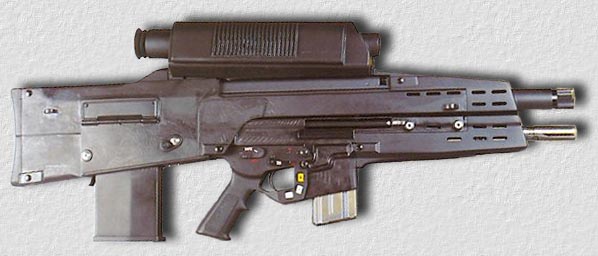

槍榴彈發射系統 (HighExplosive Weapon)

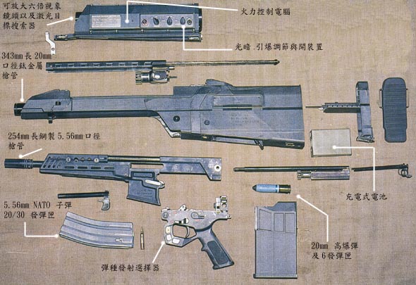

        槍榴彈發射系統是OICW的主要武器。在結構上使用犢牛式設計,以縮小尺寸。為了減輕重量,18吋長的槍管以鈦製成,有膛線以便穩定彈道。它一改美軍慣用的40公厘槍榴彈,使用新世代的20公厘智慧型槍榴彈,彈道平直,有效射桯1,000公尺。
        它使用旋轉式槍機,後座作用(recoiloperated)原理,發射時槍管和槍機維持閉鎖並且後退,跟一套緩衝避震裝置互動作用,慢慢釋放後座能量,然後槍管停止後退,槍機則繼續完成退殼上膛的行程。由於這個特別設計的槍機緩衝裝置,後座衝擊感很小,大約是M14步槍的l/3,只比M16步槍大一點點。目前預定彈匣容量6發,未來可能增加。
        另外在設計上也考慮到人體工學,槍機拉怲在左側稍前,是最自然的位置,當然也可改為右側稍前給左撇子使用,兩側也都有拋殼口。更重要的是要變換左右手使用時,只要把槍機取出旋轉180度,重新組合即可。整個過程不到一分鐘就可完成,封在戰場上更換人員非常有效。
        它的扳機組和卡賓槍部份共用,使用特殊設計的連鉤來選擇發射那個武器。
        OICW使用的20公厘槍榴彈比較像機砲砲彈而不是傳統的槍榴彈。它的全長98公厘,重92克,有效殺傷半徑3公尺。
        它的最大特點在於引信裝有一個微控制器晶片,在發射前由火力控制系統利用一個繞在膛室周圍的低電壓線圈設定爆炸模式和參數。

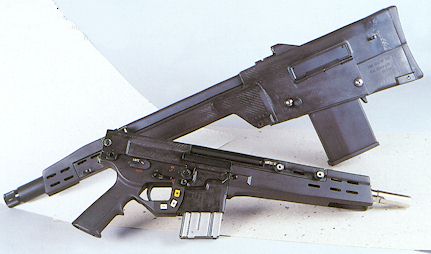

        OICW的卡賓槍部份,仍然是借用H&K其他步槍系統的成果。基本上OICW的卡賓槍部份是根據H&KG36稍加修改而來,它的槍機系統跟G36如出一轍,都是從AR18步槍衍生出來的短行程活塞系統,槍機座也都是在兩根導桿上滑動,不跟機匣直接接觸,因此可以使用碳纖維補強的塑膠機匣,以減輕整體重量。轉動式的槍機頭有6個凸耳。
        為了減輕重量,它的槍管為鈦製,內有不�z鋼襯套,長度25.4公分(10吋),纏繞距178公厘(1:7)。雖然槍管長度較短,由於是浮動槍管設計,精度不輸於M4卡賓槍。它使用 5.56X45公厘NATO子彈(SS109/M855)以及M16標準的30發彈匣。
        它的射擊模式有兩極,一是單發半自動,一是兩發點放;跟目前習用的三發點放不太一樣,可能是因為使用的火力控制系統可以更精確地瞄準目標的緣故,不必多耗費子彈。它的循環射速為每分鐘700發。
oicwsplit.jpg (19630 bytes)         人體工學方面,槍機拉怲位於左側稍前,也是一樣可以左右互換使用,拋殼囗也是左右都有。瞄準系統和槍榴彈發射系統一樣由火力控制系統提供,但目前的設計缺少了一個緊急用的傳統準星和照門瞄準系統,當火力控制系統損壞或是卡賓槍系統獨立使用時無法有效瞄準。

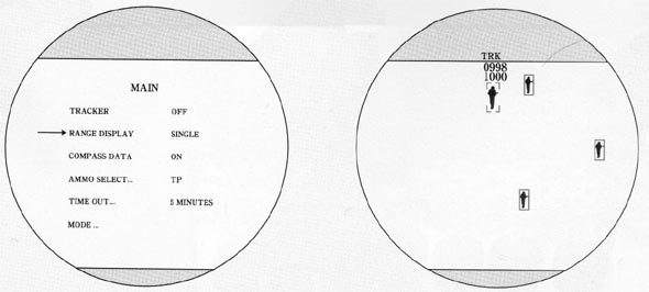

        扳機前下方的三個白色按鈕用於控制雷射測距系統。在瞄準鏡中,將代表雷射的紅點對準目標成目標附近,然後按下最上面一個白鈕,雷射測距儀就會測定距離並且將數值顯示在瞄準鏡中。下面的兩個白鈕用來微調距離,每按一下可以增或減1公尺。

        OICW的內紅點可以依照距離遠近,配合彈道調整。當士兵使用雷射測距後,彈道電腦會即時調整內紅點位置,以反映出在這距離時所需的瞄準點修正。士兵只要將內紅點對正目標,就能準確命中目標,不必再像從前一般調整照門或是提高或降低瞄準點。

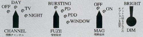

        在火力控制系統的左側是一組控制旋鈕,可以調整內紅點光度、切換瞄準器/電視鏡頭日夜間模式、選擇槍榴彈引信模式、放大倍率等。在目鏡下方的鏡座上還有另一組按鍵可以使用螢幕選項來設定額外功能。
目前已經知道的槍榴彈引信模式有:
  • 觸發(Detonation):跟一般高爆彈頭一樣,當彈頭撞及物體時就引爆。
  • 延遲觸發(DelayedDetonation):在觸發模式中再延遲一小段時間,讓彈頭有時間穿過薄木板或鐵片再爆炸。
  • 空炸(AirBurst):空炸模式讓榴彈在測定位置上空2.5公尺處引爆,獲得最大殺傷效果。
  • 門窗(Window):門窗模式設定榴彈在雷射測得距離之後再加一小段距離才引爆,用於攻搫牆後或屋內的目標最為有效。
        所謂的延遲觸發模式其實並不具穿甲能力,只是能夠透穿一些半堅硬的材料後再懪炸。空炸慔式則用來對付在障礙物後採取掩蔽的目標,或是趴伏在地面上的目標。當碰到有頂蓋的掩體時,傳統的槍榴彈並無法發揮作用;如果是鋼筋水泥加固的話,恐怕連迫擊砲都拿它們沒辦法。這時門窗慔式就可派上用場,士兵可以瞄準掩體射口射擊,平百的彈道有助於命中機率;而在進入射口後才懪炸的方式更能掃清目標。 oicwmuzzle.jpg (9702 bytes)
