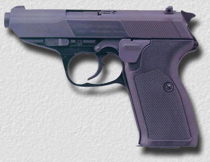

        為因應西德軍警對手槍提出應具有高可靠度與安全性標準,華爾瑟以此為導向發展出P5手槍。華爾瑟為因應警方任務需求:手槍朝向小形化,所以將P1手槍槍管縮短成為P4型手槍,當德國軍警又提出新的需求後,華爾瑟則以P1手槍的機械結構與雙動扳機為基礎,另加裝新的保險設計而發展出P5手槍,基本上P5手槍採用與P1(P38)相同的類型鉸鍊式閉鎖阻鐵,滑套則改為全包覆槍管形式,而P1手槍與P5手槍最大的差異處有4點:
  1. 裝置擊槌釋放鈕,如擊槌位於待發狀態,只需按下此鈕,擊槌即釋放回復原位,這裝置        原由1930年代德國梭耳公司(Sauer)所發展,它能防止因扣動扳機釋放擊槌發生的走火意外。
  2. 在擊槌與撞針的打擊面上鑽一個安全溝槽,這可防止擊槌部位遭重擊而走火。(這原理亦被美國的魯格左輪手槍所應用)。
  3. 撞針保險,撞針在未射擊時是隱藏在撞針溝槽中,但要射擊時,會由擊槌連桿上的頂銷將撞針由溝槽中頂起呈備射狀態,所以這撞針於備射時是呈頃斜狀態。
  4. 閉鎖保險,如滑套未完成閉鎖動作則無法扣下扳機。
       P5手槍可視為P1(P38)手槍的最後改良形,它省略了P1手槍位於滑套上的撞針保險鈕,這使拉滑套時不會順勢誤將保險關閉,而延誤射擊時機。
       P5手槍上的退彈殼囗位於左側,而一般手槍的退殼囗則位於右側,所以當右射手射擊P5手槍時,常會被拋出的彈殼擊中臉部,所以P5手槍較適合左射手使用。P5手槍亦發展出緊致型的P5Compact,同時彈匣容量亦改為14發。
