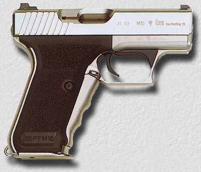

      P7手槍在槍膛的20mm處(在子彈上膛後彈殼的前緣處)有一瓦斯導管導入與槍管平行的瓦斯缸中,而手槍滑套則聯結著活塞置入瓦斯缸中,一般利用發射藥瓦斯來驅動槍枝機械裝置多截取低壓瓦斯,P7手槍使用高壓瓦斯驅動則是非常前衛大膽的設計 ,好在9mm Parabellum子彈的膛壓不大。當子彈在P7手槍的槍膛中被擊發後,發射藥燃燒所產生的高壓瓦斯除用來推動彈頭,並由瓦斯導管導入瓦斯缸中,高壓瓦斯會頂住活塞,而活塞與滑套連結,這使滑套與槍膛扺緊達到閉鎖的效果,當彈頭射出槍管後,產生的後座力(此時瓦斯缸中壓力降低)使滑套後移完成拋殼與上膛程序。正因為有種閉鎖裝置,使P7手 p7m10.jpg (31333 bytes)
P7M10
槍的長度比採用傳統閉鎖原理的手槍短3cm,並且結構較緊緻。
