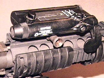

AN/PEQ-2/2A
紅外線(不可見光)標示器/雷射(可見光)標示器 [Infrared Target Pointer/ Illuminator Aiming Laser (ITPIAL)] 。是唯一俱備可見光與不可見光的標示器。可連續射出光束,開關按鈕在標示器 的上方或加上線控按壓開關。
AN/PEQ-2 的6個標示模式
  1. OFF
  2. 紅外線(不可見光) - low
  3. 紅外線(不可見光) - high
  4. 雷射(可見光)
  5. 紅外線及雷射 - low
  6. 紅外線及雷射 - high
AN/PEQ-2A 的6個標示模式
  1. OFF
  2. 紅外線(不可見光) - low
  3. 紅外線及雷射 - low
  4. 紅外線(不可見光) - high
  5. 雷射- low 及紅外線 - high
  6. 雷射- high 及紅外線 - high
AN/PEQ-2A 的開關上有高輸出安全蓋,以防射手誤開。因為高輸出的光束直射人類眼睛是有傷害的,故平時訓練或近戟時一般只用低輸出。
