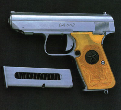

    77式手槍  PRC
|        77式手槍是北方工業公司所發展的一種小型手槍,專供高級軍官與公安使用,77式手槍採用簡單的反衝原理與無擊槌擊發系統,拉滑套後撞針頂銷即被扳機頂銷卡住,此時撞針彈簧呈壓縮狀態,只要輕扣扳機就可釋放撞針頂銷擊發子彈,這種擊發裝置源自於早期德國毛瑟M1912手槍,優點是射擊反應時間迅速,其缺點是極易走火,因為撞針頂銷僅靠單一扳機頂銷卡住,雖有保險阻鐵可防止頂銷滑脫,但只要手槍彈匣底板受到重擊就會造成走火意外,唯一確保安全的方式就是子彈不上膛,但對於突發狀況需用槍時,傳統自動手槍則須以一手持槍,另一手拉滑套上膛,但77式手槍則有單手上膛裝置,該槍的扳機護弓前緣可往後乎移,往後移動的同時會連動滑套後移完成上膛程序,所以射擊前只要用食指先扣壓上膛護弓完成上膛程序,再扣扳機即能射擊。這種單手上膛裝置並非獨創,早在1920年代德國自動手槍已有此種裝置。 77式手槍使用64式7.62mm x 17子彈,此種子彈原是67式滅音手槍專用子彈,此種子彈雖發射藥量少,但配合77式這種容易隱藏的小型手槍使用,在近距離有極強的殺傷力,在1980年代不肖份子曾走私大批77式手槍到台灣,所以77式手槍又俗稱 「黑星手槍」,而77式手槍的射擊迅速與單手上膛裝置,因此曾造成多名執勤警員傷亡,曾是危害台灣治安的一把手槍。  |
