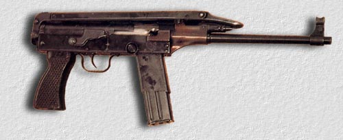

中國 79 式
口徑 - 7.62x25mm
全長 - 740mm(extended) 470mm(folded)
槍管長 - 225mm
全重 - 1900g
彈匣容量 - 20
        79式7.62mm衝鋒槍是供空降兵、偵察兵和武警部隊等特種部隊使用的自衛武器,用以殺傷200公尺以內的有生目標。
        79式7.62mm衝鋒槍採用1951式7.62mm手槍彈。該槍的主要特點 :重量輕,全槍重1.9千克,較54式衝鋒槍減輕了1.4克;體積小,攜帶方便,槍托折疊後全槍長僅為470mm.比54式衝鋒槍(槍托折疊)短146.1mm;火力強,使用方便,可射擊單、連發,在行軍狀態下,也能射擊。

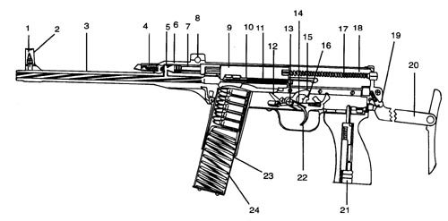

1.準星
2.準星罩 3.槍管 4.瓦斯缸管鎖螺 5.瓦斯導管
6.瓦斯缸管
7.驅動活塞 8.照門 9.槍機 10.撞針
11.撞針彈簧
12.擊槌釋放桿 13. 擊槌銷 14.擊槌彈簧 15.擊槌
16.輔助鉤
17.復進簧 18.復進簧導桿 19.槍拖卡榫 20.金屬槍拖
21.射速抑制器
22.扳機 23.彈匣 2.彈簧
