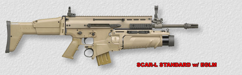

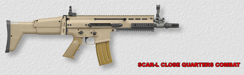

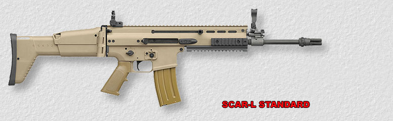

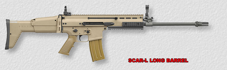

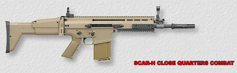

SCAR-L | Mk16CQC | Mk16S | Mk16LB |
口徑 | 5.56x45 mm | 5.56x45 mm | 5.56x45 mm |
重量 | 3.01kg | 3.26kg | 3.46 kg |
全長 | 533/724/787 mm | 635/825/889 mm | 737/927/991 mm |
槍管長度 | 254 mm | 355.6 mm | 457 mm |
有效射程 | 300 m | 500 m | 600 m |
彈匣容量 | 20/30 | 20/30 | 20/30 |
射頻 | 625 RPM | 625 RPM | 625 RPM |

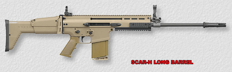

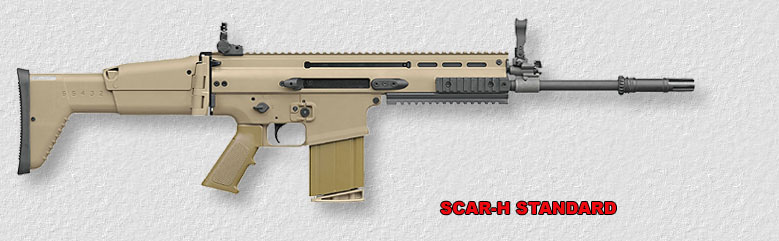

SCAR-H | Mk17CQC | Mk17S | Mk17LB |
口徑 | 7.62x51 mm | 7.62x51 mm | 7.62x51 mm |
重量 | 3.55 kg | 3.6 kg | 3.69 kg |
全長 | 635/825/889 mm | 711/902/965 mm | 813/1003/1067 mm |
槍管長度 | 330 mm | 406.4 mm | 508 mm |
有效射程 | 300 m | 600 m | 800 m |
彈匣容量 | 20(7.62x51)/30(7.62x39) | 20(7.62x51)/30(7.62x39) | 20(7.62x51)/30(7.62x39) |
美國特戰司令部 (U.S. Special
Operations Command 簡稱 U.S. SOCOM) 於 2003 年 10 月提出了一項以特種部隊為對象的新型步槍(SOF Combat
Assault Rifles [SCAR] )標案。U.S. SOCOM 向市場要求一支多用途,多口徑的戰鬥步槍並要有不下於 XM8 的表現 (XM8
早年已通過了一切 U.S. SOCOM 的嚴苛要求,卻一直未被美軍採用)。

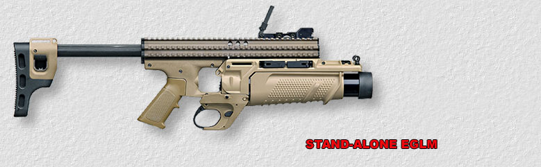

FN SCAR主要分兩種版本;輕型(Light,SCAR-L,Mk 16 )和重型(Heavy,SCAR-H,Mk 17 )。L型發射5.56x45mm北約彈藥,使用M16的彈匣(STANAG彈匣),H型可發射7.62x51mm北約彈藥,使用FN FAL的20發彈匣。兩種版本均可配搭不同長度的槍管以用於近戰或狙擊,SCAR-H彈膛設計獨特,具有廣泛的彈藥適應性,能發射其他種類的彈藥,如俄羅斯以及世界各國廣泛使用的7.62×x39毫米M43型彈藥以及為美國特種部隊開發的6.8x43毫米雷明頓SPC彈藥等。 SCAR 的設計重點在於其靈活性,由適用於市街近戰的 SCAR-L CQC到遠距離狙擊的SCAR-H LB,而且SCAR-H更可以使用多種彈藥,特種部隊人員在深入敵人後方執行任務時,如果彈藥不夠時,可以撿起對手丟棄的AK-47或AKM彈藥繼續投入戰鬥。SCAR-L/H 階有3種版本,標準 Standard (S)、近戰Close Quarters Combat (CQC) 及狙擊 Long Barrel (LB)。而各種型號無論口徑和結構如何,都有相同的控制方式、操作方式和維護程序,也可選用相同的附件,例如瞄準鏡、夜視鏡和其他現役和未來的附加設備。SCAR 的各種型號未來將可能取代美國特種部隊中現有的5種輕武器系統,即5.56毫米口徑的M4A1卡賓槍、室內近戰步槍(CQBR)、Mk12型狙擊步槍以及7.62毫米口徑的M14步槍和Mk11(SR-25)狙擊槍。 FN SCAR步槍繼承了FN FNC的導氣式自動原理、短行程的導杆活塞、槍機回轉式閉鎖機構和固定拋殼挺。值得關注的是,SCAR解決了AR槍械家族在污垢、泥水、風沙等惡劣環境下使用時,槍管易被污損的缺點,也避免了M4A1連發射擊時機匣過熱的問題。有人用SCAR-L連續發射了幾百發槍彈以體驗其在持續射擊任務下的工作狀態,結果發現SCAR-L的槍管並沒有過熱,同樣的試驗在M4A1或M16的情況則要糟糕得多。另外,SCAR導氣系統的工作不受槍管長度的影響,因為不管槍管多長,導氣孔到機匣的距離是完全相同的。SCAR 步槍的清潔和維護也比M4A1容易許多,可大大減小故障,提高作戰效率,非常適合特種部隊使用。 FN SCAR 的結構大致分為上下兩部份,上機匣為鋁製,頂部採用了全導軌設計,方便人員安裝瞄具,鐳指或夜視鏡等附加物。上機匣前方3面亦同樣有MIL-STD1913的導軌設計,人員可因應需要配上電筒、前手把、腳架等設備。下機匣為聚合物材料,重量輕而耐用,而且保養簡單。尾托同樣為聚合物材料,可向右摺疊方便人員攜帶,尾部則可作6段伸縮調整,SCAR一些細節的設計凸顯了設計者對人體工學的高度重視。 FN SCAR 的射擊選擇為安全,單發及連發,射擊控制由位於機匣左側、握把上方的保險杆完成,保險撥杆可以順時針在 90°範圍內由保險狀態逐次變動到半自動和全自動狀態,或逆時針返回到保險狀態僅90°,不同於M4A1的180°結構,操作起來更為靈活。 此外,FN SCAR 亦和M4A1一樣可搭載專用榴彈發射器。FN 於2004年,為 SCAR 開發了名為Enhanced Grenade Launcher Module (EGLM) 的側開式40毫米榴彈發射器,除了現時M203所用的40mm榴彈,亦可以發射特種低速榴彈。EGLM 可以配合適當的板機組件用於mk16及mk17,,透過機匣下方的戰術軌導快速接合,EGLM 亦可接上專用框架作獨立使用。 美軍近期已購入若干數量,各種型號的 SCAR 並給予其正式美軍編號,分別是5.56版本的Mk16、7.62版本Mk17及榴彈發射器Mk13。在2006美國射擊展上,FN公司公開了新型戰鬥步槍系統SCAR的商業和執法市場民用型。民用型SCAR只能進行半自動射擊,除了火帽改為一般鳥籠式,外觀上基本和軍用版是一樣的,在未來的應該有很大的市場潛力。這種代表著現代突擊步槍發展前沿的新型武器系統必將在未來的一段時間內引領著世界輕武器發展的潮流。 |
