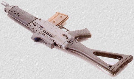

![]() 配備ACOG先進戰鬥光學瞄準鏡的SG552,可以在近戰環境更加發揮威力。圖中可見ACOG鏡身上端的光纖機構,可吸收及傳導自然光源。 |

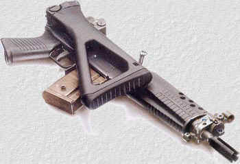

![]() SG552仿效HK53衝鋒槍,在槍口處改用類似「無光」防火帽的開叉設計 |
