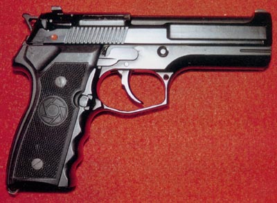

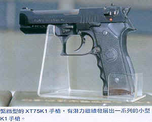

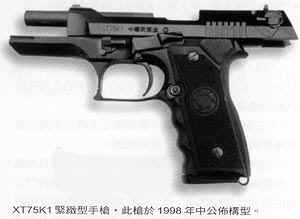

       「XT75K1」改良一型,以下簡稱Kl)是T75手槍問世十餘年來,繼滅音、繄緻型及XT84連發于槍之後,最大幅度的改良衍生槍型。其原型槍是於1998年中完成初步試作,並於同年9月於宜闌大福兵器測試場向媒體
正式公開介結,由記者與各界人士親自參與試射。K1手槍的設計理念著重於降低後座能量所帶來的不良影響,使槍枝在射擊時更易於操控,以合乎未來軍警任務的特性。
        另外,為了避免未來在外銷商場上侵犯其他廠商的商業利益,同時兼顧新槍性能所要求的理想,K1手槍的大多數零組件都經過重新設計,整體造型因而改變。不僅如此,K1的延遲退膛機構更融合205廠的獨創新穎設計,改善了華瑟P38、貝瑞塔M1951,M92系列手槍以來同類型短後座系統的潛在缺點。

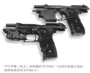

       根據聯勁提供的介紹資料,可以歸納出此槍與原T75手槍的幾點明顯差異:

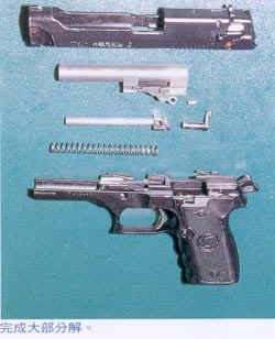

(一)擊發機構揀慔紺化,可以簡化維修程序,避免細微零件的遺失。擊錘造型改為三角中空設計,小但強度增加,扳動時更不容易滑手。

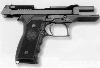

(二)握把前端增加手指溝漕的設計,後端曲線亦經過修改,整體握感舒適且符合人體工學,有利於射手掌握槍身重心。(三)原來沿襲貝瑞塔手槍系列的槍管水平移動/落下式閉鎖鉤的短後座系統,融入一組緩衝設施,以緩和原系統較為集中而猛烈的後座力與槍囗上揚效應。
(四)T75圓弧造型的板機護弓,改成接近直線並呈90度角的設計,前端可供射手另一隻手的食指托住以協助槍身穩定。
(五)滑套、分解卡榫、滑套後定卡榫及彈匣底板等零件均有外觀及組裝方式的修改。
        因此,新式的K1手槍外觀看起來非常新穎且先進,整體線條演變成剛毅與威猛並重,更加突顯戰鬥手槍的銳利性格。同時,也證明以聯勤205廠的技術與工業基礎,已經脫離了純粹慔仿的階段,能夠自行設計風格獨特的輕兵器產品,對於今後槍械的外銷擴展必有一定的幫助。
改良後的操控特性
        當然,K1手槍絕不僅是外觀變得更好看而已,正如前述的改變要項,可以發覺205廠技術人員在改善手槍操控性能上所下的功夫。國內軍警雖然配發了大量的各式手槍,但受使用規定與其他主、客觀條件限制,往往無法達到理想的射擊水準。要使手槍更為順手好用以減少訓練時數,又不減損基本威力,更是現代手槍發展所努力的方向。一般沒有使用經驗的普通人,初始接觸槍枝,經常對射擊時所產生的後座力與槍囗上揚力道感到恐懼。我們雖然可以從高速攝影或彈道學資料得知,這二種效應尚不致於影響(半自動模式時)彈著精準度,但仍足以影響射手的心理與生理,例如持續射擊後的疲勞現象,在新手身上特別容易表現出來。
T75K1compact2.jpg (10718 bytes)         現行的9公厘自動手槍中,曾有柯特AA2000型及貝瑞塔M8000 CougarF型手槍嘗試過以膛線自旋控制開鎖的後座延遲系統,的確可以抵消部份造成槍口上揚的扭力,對於減緩前述的二大效應有較好的表現。然而,若將此系統運用在高能最的.45口徑槍型時,仍無法保有相同效果,而且這種系統幾乎是完全不同理念的設計,若一味跟進仿效,尚得冒著性能未經長期驗證的風險。因此,K1在改良上仍舊以融合方式,加入獨創的緩衝機構,以保存原T75系統上的優點,又可節省開發時間與經費,畢竟T75迄今已經是非常成熟的手槍了。

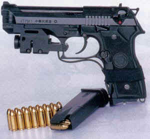

        未來K1手槍將以雷指器或其他輔助瞄準貝作為標準配備的一部份,其雛形經初步測試確有助於射擊精度的提升,能夠提高高強度戰鬥時的勝算,值得其他軍警情治單位密切注意。
