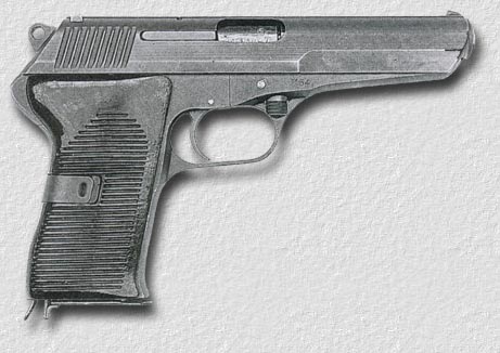

Vz 52
口徑 - 7.62mmx25/7.65mm Masuer
全長 -209mm
槍管長 - 120mm
全重 - 900g
彈匣容量 - 8發
        Vz52型手槍,是於1947年由波希米亞柴布喬夫卡(Bohemian Zbrojovka)開始開發的戰後第1代前捷克製半自動手槍,並且之後成為了前捷克的軍用制式手槍。該型手槍原本是採用9mmX19口徑的設計,但是由於在1950年時受到前蘇聯方面的施壓,於是改成了7.62mX25口徑的設計。
        Vz52這種半自動手槍,具有以下幾項獨特的特點:首先,Vz52採用了極為罕見的滾軸 (Roller)閉鎖系統。由於該型手槍比德國的H&KP9還要早使用這種滾軸閉鎖系統,因此在這一點上受到了很大的注目,並且也不禁令人感到捷克斯拉夫真是不愧為武器製造王國。
        第二是關於Vz52在握怲上的裝配方式。一般半自動手槍約兩片握柄片,通常是藉由貫穿槍身的螺栓來加以固定,但足Vz52左右兩片的握怲,卻是藉由從握柄後方嵌入的門字型鐵片來固定。
        在第2次世界大戰中捷克曾經被德國所佔領,這一點和Vz52的開發是有很大的關連。在佔領期間,捷克的兵工廠生產了大量的P38型手槍,而這些生產的技術隨後也運用在Vz52的生產上。
        Vz52的表面加工,與2次世界大戰末期所生產的P38相同,都足採用耐久力強的磷酸鹽被膜防�z法來處理,而且Vz52在握柄的設計上,可以很明顯的看出受到了P38的強烈影響。
        由於Vz52採用了滾軸閉鎖系統,因此該型手槍也可以發射由捷克所製,專供機槍使用的強力7.62mmX25子彈。至於在該型手槍的缺點方面,如果不知道正確程序的話,便很難進行該型手槍的分解與組合。
