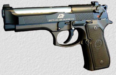

Beretta Elite I

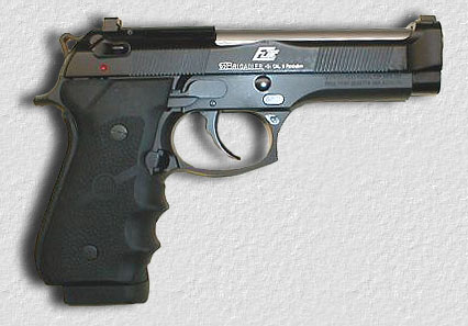

         Elite 在外觀上和M9有明顯的分別,其前後準星均作了改良,由以往的固定式改為可換式,可因應射手或環境需要而作出更換(如換上Trijicon 的 Night Sight)。因應曾有M9滑套斷裂的報告,Beretta便發展�澌rigadier 型滑架,那設計主要分別在於滑架中央的位置有如波浪般突起的設計。這個設計可加強滑架的堅固度,亦可增加重量使發射時較穩定,M96就是率
(左邊為Elite,右邊為M9)Eilte彈匣入口處的邊緣則多了斜邊,後方沒有槍繩扣。
(左邊為Elite,右邊為M9)Elite在虎口位置比M9削薄了2mm。
先使用Brigadier型滑架的手槍。Eilte同樣亦使用Brigadier型滑架,而且在滑架的前方加上坑紋,方便射手上膛。槍管方面則比M9短,差不多和滑架對齊。而槍管亦改為採用比賽槍常用的銀色不�z鋼製,使耐久度及準繩度�m得以提昇。擊錘則為鏤空的設計,理論上是可以縮短擊發時間(註)。下身方面在虎口位置比M9削薄了2mm,使射手握持更穩定。下方的彈匣入口處的邊緣則多了斜邊,在快速換匣時較為有利。後方的槍繩扣在Eilte上被省卻了,不過軍用版Elite M92G 則保留了這設計(M92G槍管為鋼製黑色)。在彈匣底部亦如比賽槍加上軟膠,以防在快速換匣時彈匣掉在地上而毀爛。

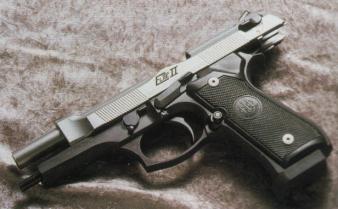

        Eilte II基本上和Eilte I 一樣,只是滑套改為銀色不�z鋼製,後準星改為Novak式(像S&W.40),手柄螺絲改為銀色六角螺絲,擊錘加厚以及槍柄防滑紋改為格子式。

Beretta Elite II
