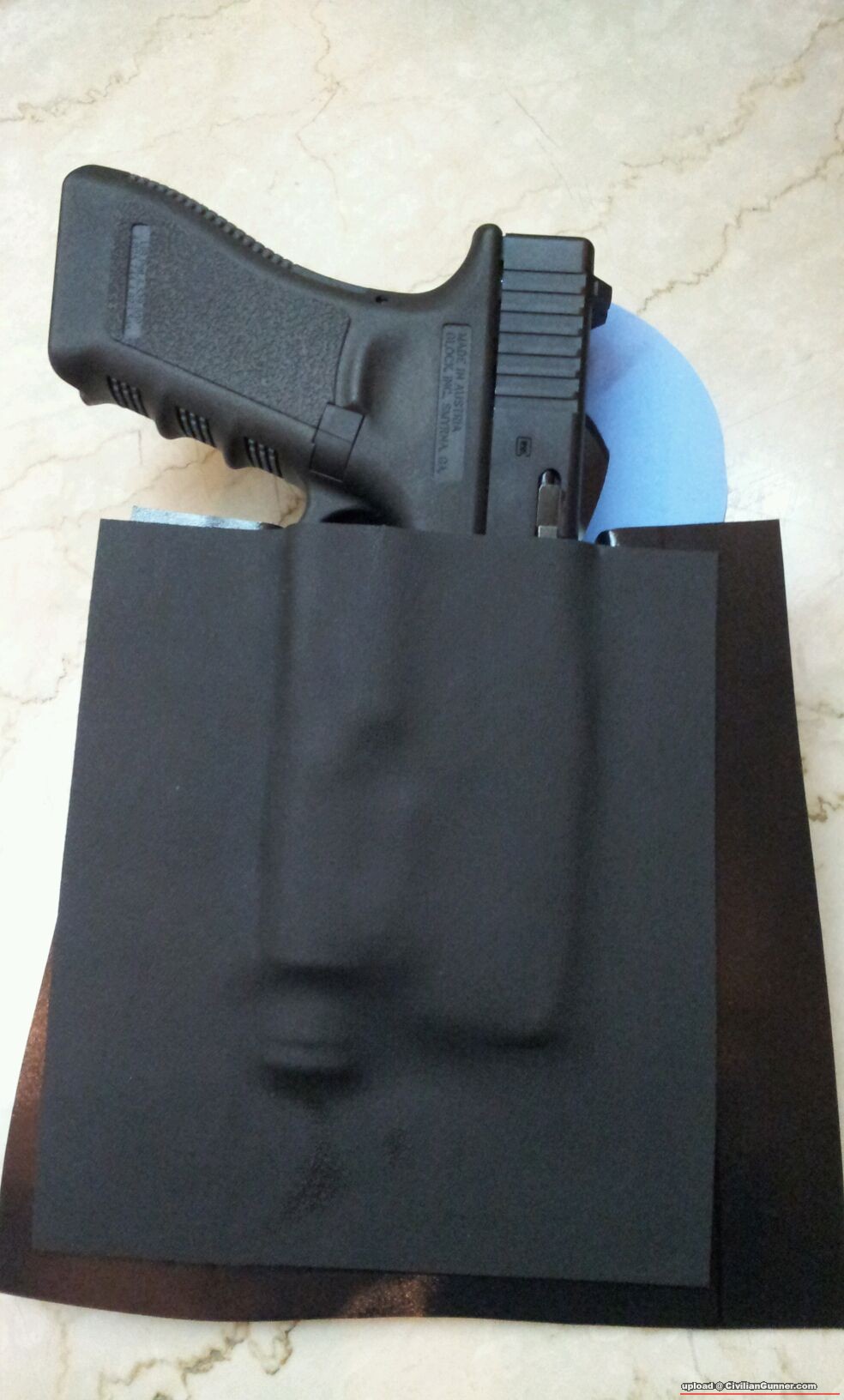

作者: ayaka    時間: 23-6-2012 17:21
Testing......
圖片附件: 20120623_130431.jpg (23-6-2012 17:21, 194.37 KB) / 該附件被下載次數 527
http://www.wargamehk.com/cgf/attachment.php?aid=167269
圖片附件: 20120623_130317.jpg (23-6-2012 17:21, 197.54 KB) / 該附件被下載次數 501
http://www.wargamehk.com/cgf/attachment.php?aid=167270
圖片附件: 20120623_130331.jpg (23-6-2012 17:21, 206.3 KB) / 該附件被下載次數 516
http://www.wargamehk.com/cgf/attachment.php?aid=167271
作者: gavin2008hihi    時間: 23-6-2012 17:30
原帖由 ayaka 於 23-6-2012 17:21 發表
Testing......
cHIng 當kydex cool down,定型既時候,好似比唔夠壓力, 你把glock既線條出唔到離.
[ 本帖最後由 gavin2008hihi 於 23-6-2012 17:34 編輯 ]
作者: gavin2008hihi    時間: 23-6-2012 17:33
Testing......
可以試下用兩塊high density foam同兩塊木板,"gap" 住把槍.
或者, 你可以用heat gun 吹一吹, 再用隔熱手套按一按. 等張kydex 貼緊把槍.
作者: ayaka    時間: 23-6-2012 17:45
就係無咁多工具
有適合既foam就可以靚好多

Part 3
做好晒holster外形, 就可以度位鑽窿
之後就係打雞眼釘, 雞眼釘要買加長的
一般都係for布料用, 雞眼比較矮身
kydex兩層有3mm, 雞眼要買管徑5mm高的
圖中是雞眼釘,雞眼墊片 & 雞眼鑿
打完雞眼後裝上2" belt扣
完成啦!!!!

thanks~
其實一d都唔難做, 因為kydex壓衰左可以吹軟再壓過
只要有心機慢慢校好鬆緊就掂

作者: grandc789    時間: 30-6-2012 19:30
如果用焗爐咁要加熱幾多幾耐? THX
作者: ayaka    時間: 1-7-2012 12:47
原帖由 grandc789 於 30-6-2012 19:30 發表
如果用焗爐咁要加熱幾多幾耐? THX
根據鬼佬教學, 先預熱至150C,之後以150C焗10分鐘
作者: grandc789    時間: 1-7-2012 22:20     標題: 回覆 86# 的帖子

想請教吓你係成個壓完再在中間開孔
定圈出來? 其實KYDEX可唔可以同普通塑膠板一樣用膠水接合??
作者: ayaka    時間: 5-7-2012 10:27
原帖由 ranger_hk 於 5-7-2012 07:46 發表
C兄~正喎
想請教吓你係成個壓完再在中間開孔
一定要壓完先開窿, 因為開完先壓個窿多數都會變形(唔圓)
重未試過癡KYDEX, 答唔到你
作者: kidult    時間: 5-7-2012 10:44
癡唔倒既, 入belt 時會拗一拗, 就算癡到都爆開, 咁樣好危險, 所以唔建義, 另外雞眼方面, 外國係用一粒過既 rivet eyelet 而唔係兩粒,用一粒過既比兩粒既更穩固, 少少觀察上既心得, 向面向身體個面可以用 1.5mm厚既料, 有少少彈性, 向外面呢, 可用2.3mm 既料, 當然更厚既都得…..不過airsoft 就無須太厚
作者: ayaka    時間: 5-7-2012 11:45
原帖由 kidult 於 5-7-2012 10:44 發表
癡唔倒既, 入belt 時會拗一拗, 就算癡到都爆開, 咁樣好危險, 所以唔建義, 另外雞眼方面, 外國係用一粒過既 rivet eyelet 而唔係兩粒,用一粒過既比兩粒既更穩固, 少少觀察上既心得, 向面向身體個面可以用 1. ...
個人覺得內面厚啲比較好,無咁易變形
因為上左身之後條腰會壓住holster
令到holster 緊左,我好懷疑有啲鬼佬diy
個形壓到咁貼,拔槍會好難
作者: Smartone    時間: 8-7-2012 17:11
嘩,最後個件鏡篕 真係打game恩物
作者: kidult    時間: 9-7-2012 00:27
內面料厚可能會太 "梗" ,        長時間會唔舒服, 美國有swat 用 090 2.35mm 雙面 做套, 呢d 叫 tactical series,  但真係 好難長時間戴住…另外, 用 consealment carry….. 坐都坐得辛鬼苦
