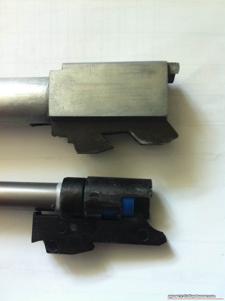

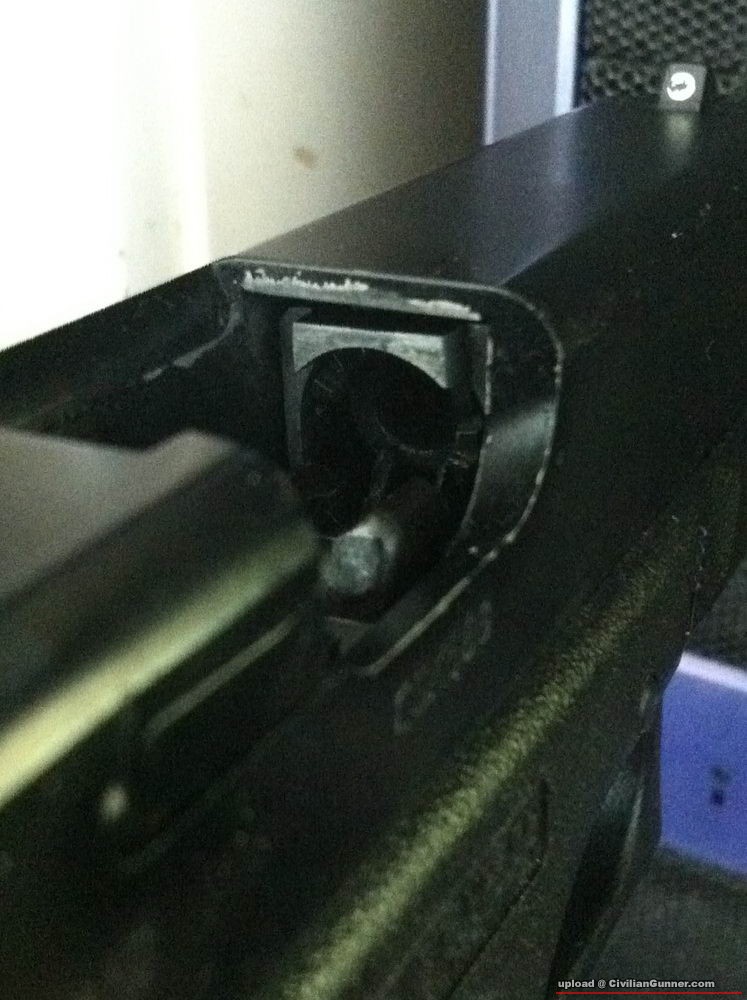

小弟O岩O岩就收左支KSC O既G17返黎,咁就打算拆開個滑架啦,咁就成功咁拆開左啦,不過最大O既問題係當我想裝返埋去個陣就唔成功
當我推返個滑架入去個時,去到後方我要按低左應該係擊鎚位(附近個D位)先裝到入去GE(唔知有無關係啦),之後就發現回唔到堂,拉後就無問題GE,但係就彈唔返上前,我自己想推返佢上前就FEEL到好似有野KICK住/阻住,就去唔返正常O既位(好似第1,2,4張圖咁)
咁放俾我個位師兄就話可能係裝咩左條彈弓,但我就唔知咩事,所以就上黎問問各位師兄,到底E家係咩情況,同我應該點HANDLE呢個情況,搞返好支槍
希望各位師兄仗義幫忙,小弟萬分感謝!!!

作者: seamoncheng    時間: 16-9-2012 22:28
你條外管推唔推得番入去?
作者: 惡魔撒旦    時間: 16-9-2012 23:31     標題: 回覆 2# 的帖子
唔得...外管即係第1張圖中見到個條係咪?係就唔得...

作者: 閒雜人等    時間: 17-9-2012 10:15
開買既時間有冇試過槍??
你自己拆個滑架出黎有冇再拆過成組內管???
你槍管那hopup組好像都快掉出來了
感覺上更像是有零件損壞 ??
正常hopup組位置應該好入的
你試拆開看看有沒有問題

作者: 惡魔撒旦    時間: 17-9-2012 11:25     標題: 回覆 6# 的帖子
因為小弟係收二手嘅,有試過無問題
返到屋企就自己開左個滑架,但入面d野無搞過,但滑架前面嘅彈弓障左小小出黎,所以我就按返入去,唔知係咪相關囉

作者: 惡魔撒旦    時間: 17-9-2012 13:26     標題: 回覆 8# 的帖子
小弟係可以向後拉到GE,不過就回唔到堂咁LOR,一向前就好似有野KICK住左,去到第2張圖咁LOR

但係第一張相條外管突晒出黎 睇落完全唔正常...

作者: yiuyiusiu    時間: 17-9-2012 19:00
個housing同chamber分開左
1.lock 起滑架
2.反轉之槍check飛機座上實後準星粒鏍絲有冇上實
3.unlock滑架試下拆番條side出黎
唔得既話就要格硬黎或者好難救

作者: mlcvm    時間: 20-9-2012 16:10
我幫佢整好啦.
回膛彈弓kick 住左, 吾洗十秒就搞定
