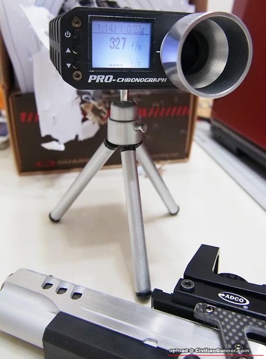

作者: RCman    時間: 29-9-2012 22:44
換了RAteh精密管及做了密氣
0.23g BB 有1.14J
[ 本帖最後由 RCman 於 29-9-2012 23:03 編輯 ]
