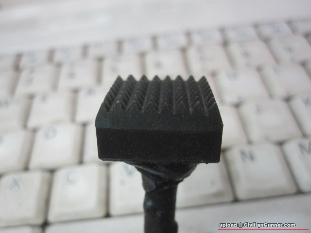

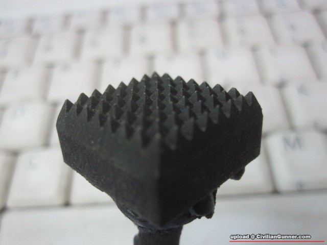

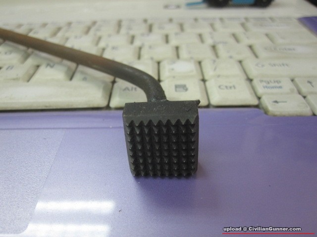

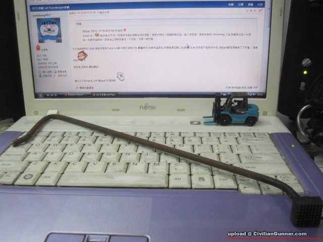

菱型紋刀小弟8年前DIY過一把手工具......主要幫人做獵槍柄握把紋......求先係墳場摷番出泥......見油(熱處理)部份全無�袟{.....但依然幾鋒利....唯拉把手已鋪上一層��
[ 本帖最後由 tango1997 於 14-10-2012 16:15 編輯 ]
圖片附件: [握柄係英制2分爛鬼鐵遠] IMG_0100.JPG (14-10-2012 16:13, 73.04 KB) / 該附件被下載次數 328
http://www.wargamehk.com/cgf/attachment.php?aid=176268
圖片附件: [用標套銼裡面既3角銼仔蹤橫開坑] IMG_0101.JPG (14-10-2012 16:13, 53.99 KB) / 該附件被下載次數 358
http://www.wargamehk.com/cgf/attachment.php?aid=176269
圖片附件: [刀粒本身係藍牌鋼料] IMG_0102.JPG (14-10-2012 16:13, 43.85 KB) / 該附件被下載次數 377
http://www.wargamehk.com/cgf/attachment.php?aid=176270
圖片附件: [焊接手柄後....淬火....見油] IMG_0103.JPG (14-10-2012 16:13, 43.58 KB) / 該附件被下載次數 362
http://www.wargamehk.com/cgf/attachment.php?aid=176271

tango 兄, 想請教你用這把工具做格仔紋時,是把它敲打於槍柄上造出格仔 ? 還是要拖要刮要鋤?       Thanks !

係咁既 。。。。小弟件野右手“豆“住尾曲抦。。。。。左手壓住前端。。。。用拖拉既方法由淺入深在弧型木件面施工。。。。平面也可

不過好似咁大塊ge?60度立方錐米好利下?你點削?有無作品睇?
木件無整好耐了。。。。。件野都生哂�蛂C。。。木柄造好比哂D槍主。。。。
話時話我有兩碌三吋乘三吋長三呎幾既家私床腳放左係度用唔哂,見你左輪王岩洗,過泥我度鋸緊D走啦,三寸乘三寸料。。。。

唔係好大粒。。。。六分乘六分咁大。。。一寸丁方唔夠

DIY刻木紋刀具效果圖
哩塊地板係所謂既美洲胡桃木......當年砵籣街sample......no pay
D木紋正到扯哂旗呀
把爛鬼野依然鋒利
