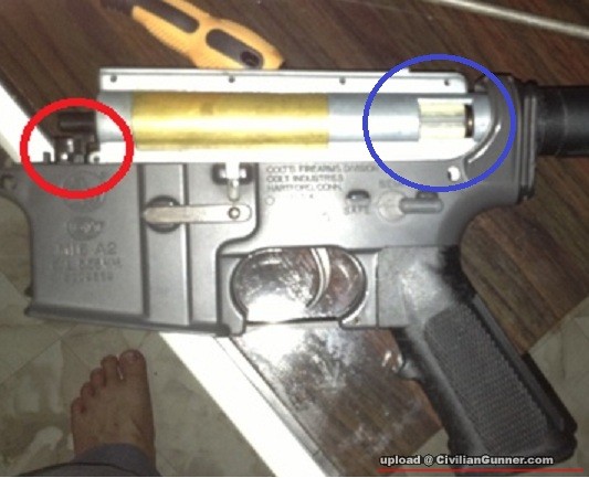

[img][/img][img][/img]

師兄們
可唔可以比D意見

有冇人知呢個咩波箱?
作者: nishi    時間: 17-12-2012 20:09
二號波箱
但睇落唔多似M727,
我加陣都砌緊支, 有幾個位要留意番
1. M727最大特式係使用加陣M4使用緊果條槍管, 所以準星前面應該有個凹位要黎扣榴彈砲, 睇師兄D相好似唔覺有
2. M727使用的不是M4的尾托, 而是第三托伸縮托(好像叫fiberlight),比m4的舊一點~
3. handguard也不是使用m4的7散熱孔版本, 是用733系列那個slim版只有六洞的~
可以參考番呢支

依支槍好明顯唔係用緊一體管 & 支槍有冇hop up?
另外,尖聲可以有幾種原因,set齒唔好都會有機會,無睇過都幾難估係咩因素做成。而如果支槍係唔貴卅直頭免費,只用黎收藏會比較好,好難估佢個波箱會唔會已經老化,一開就爛。

點會無hop-up? 呢枝擺明係用馬記2號波箱2代.
2號波箱1代藍圈個度係密封.

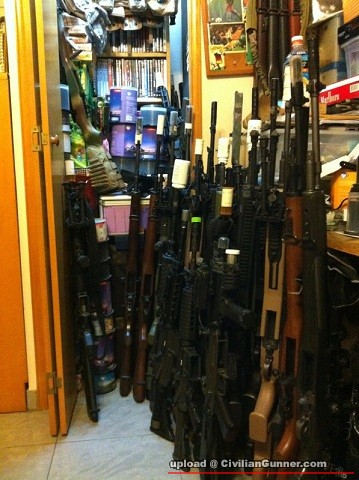

唔係唔想幫你, 我自己D鎗都要排期都未執得晒, 自顧不下.
圖片附件: IMG_0968.JPG (17-12-2012 23:30, 70.38 KB) / 該附件被下載次數 283

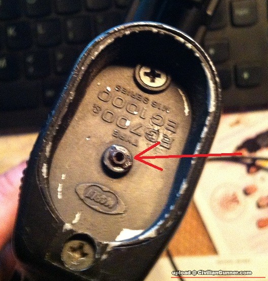

你搵條1.5mm六角匙擰吓呢粒先啦, 如果都係唔得, 多數係掃左齒, 拎比鎗舖整.
