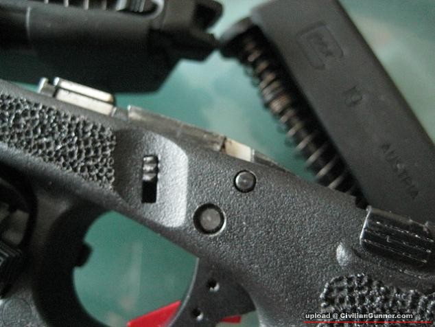

今日下午有個朋友係whatapps講話14樓返左支Glock 19
full marking 七百有找喎 , 之後個朋友頭先就攞左三支上黎
外觀真係一流
內部件用18C份擊鎚 , 18C改既飛機座(也是D形飛機,但不通用原來18C的)
所以這支Glock19多了一個功能 , 連發
而set單連發個位就參考左韓國Detonator
彈匣方面可以用 WE 同 Marui 匣
但用Marui匣扣唔實就可能要執一執個下身 ,最尾會教
每盒內有一槍一匣 , 一張說明書 , 一條金屬外管 , 一粒安裝於彈匣既打空炮用部件
用手指撥左面單發,右面Auto
Hop up 座用左短少少既版本 , 類似Marui Glock 26 (未試是否通用)
修正用Marui匣扣唔實既方法
(也適用於同廠的17/18C)
用Marui匣扣唔實既原因因為白箭嘴的位置對於Marui匣來說太長了
從藍色箭嘴可看到退匣制凸了出來
只需要Cut走1mm 就ok

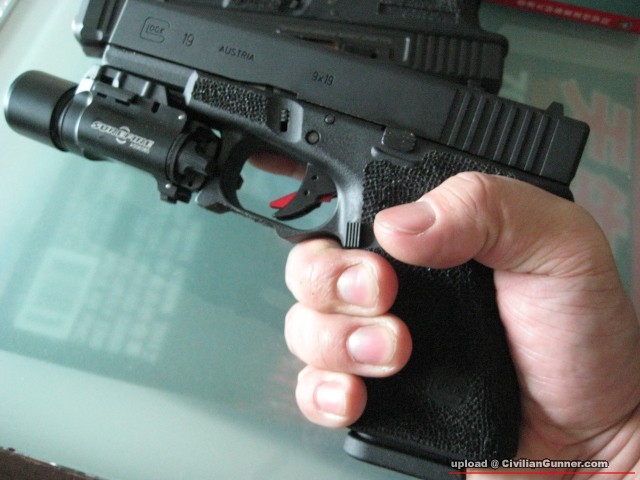

之前支SAI 35換咗SAI trigger,所以呢隻凸咗出嚟,改捚佢~~~
內架要染黑,唔係就外面見到銀色,難睇..........
呢支槍有一個問題:就係打剩一粒彈就會lock slide,原因係滑架拉到最後時slide stop同滑架缺口太貼而敏感咗,
到尾二粒彈打咗去slide stop輕微跳起都lock slide,所以只要磨一磨slide stop位即可解決!!
原裝入氣位要推蓋,我懶呀,所以開窿.............
我手掌大,一定要雕一雕先安樂............

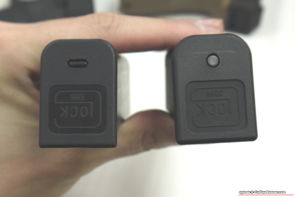

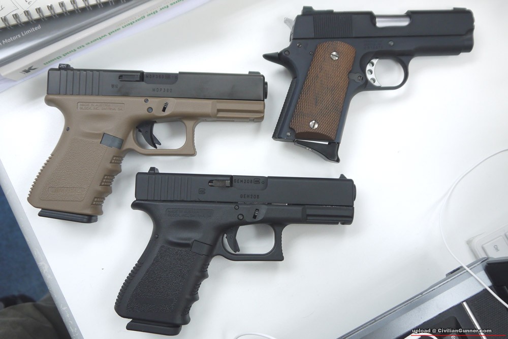

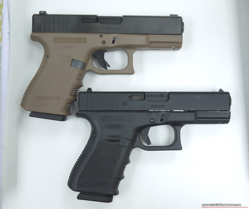

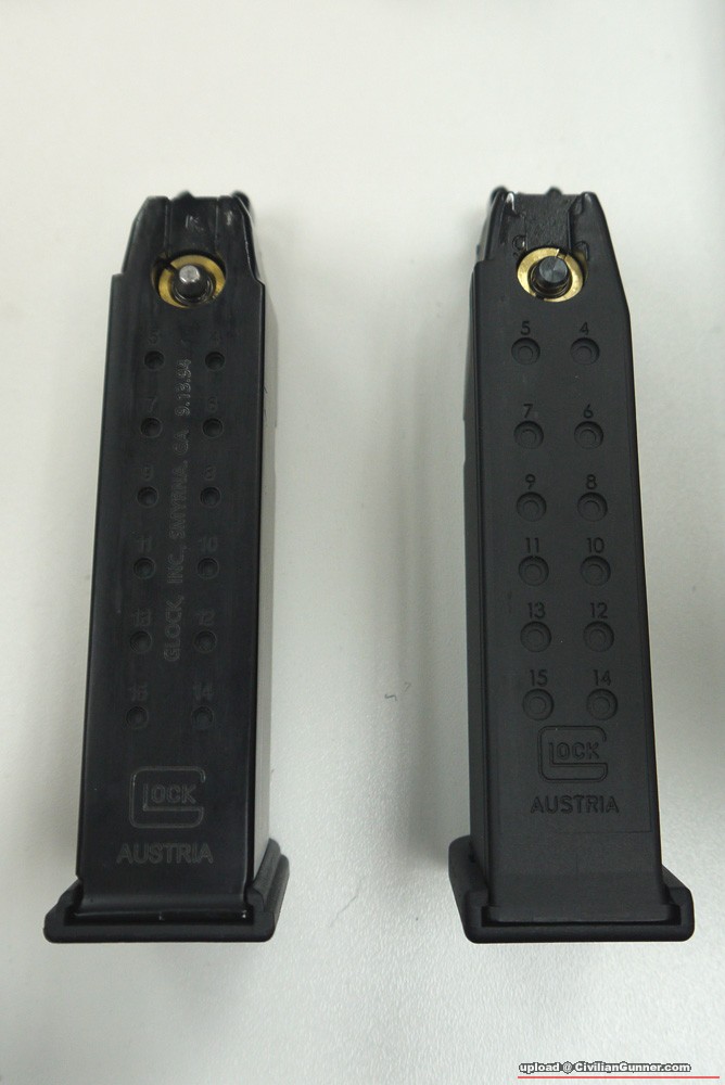

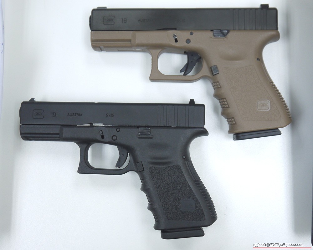

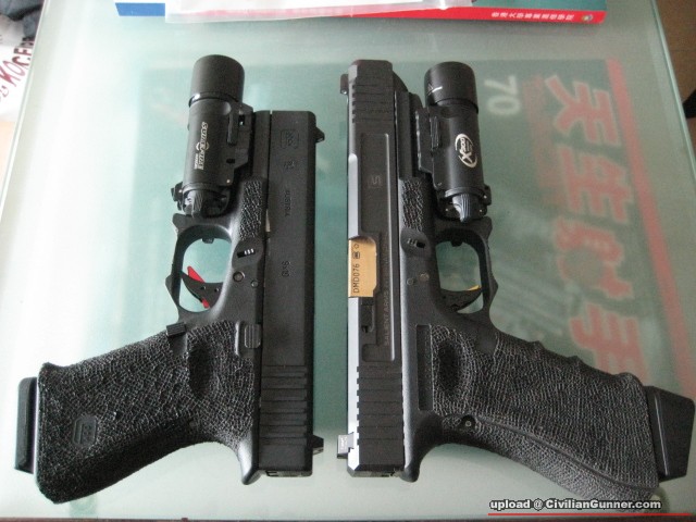

我又貼下 同吉打kj鋼g19比較下
支迷19幾抵玩, 做得好足, 隻匣都交足貨
kj g19同迷19既匣都可互換, 打到&lock到

作者: Shan10    時間: 31-1-2014 12:35
KSC 甲通用嗎?
身體健康, 新年快樂。
作者: ~~方~~    時間: 31-1-2014 12:46
原帖由 Shan10 於 31-1-2014 12:35 發表
KSC 甲通用嗎?
身體健康, 新年快樂。
不通, 因為是marui system

作者: watergap69    時間: 2-2-2014 20:42     標題: 回覆 69# 的帖子
可以用WE閘,百多元唔貴,但我無買,因為無底篕。
我叫X天堂的工作人員幫我問
支槍真係好爽
[ 本帖最後由 watergap69 於 2-2-2014 20:43 編輯 ]
作者: ea4101    時間: 3-2-2014 00:01
原帖由 watergap69 於 2-2-2014 08:42 PM 發表
我叫X天堂的工作人員幫我問
支槍真係好爽
I buy 2 WE 17 mag before, 1 from qxf other one in hobby, all of them have 底篕
Also this 19 use XE's mag is more fit than Marxi one
