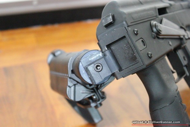

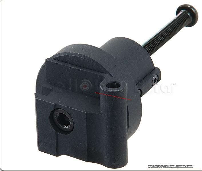

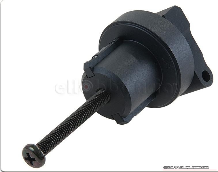

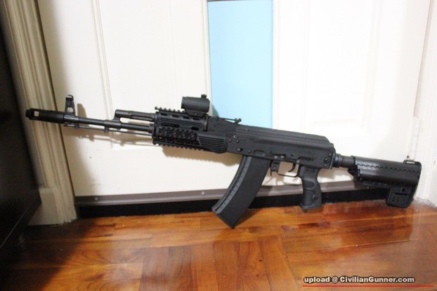

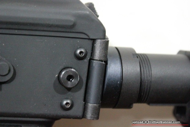

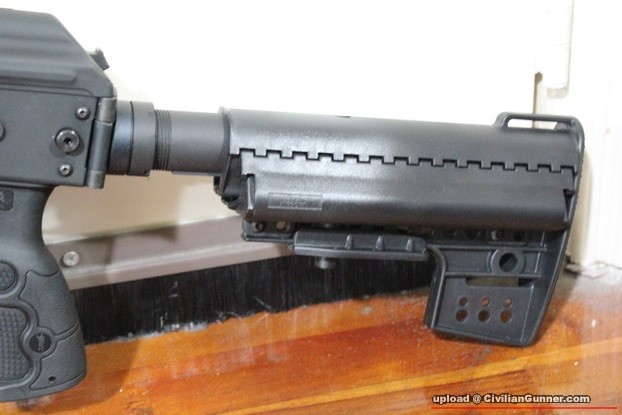

想在AK74MN上安裝"美國自慰棒"(轉自友壇olw0978師兄所引用《槍炮》的一句“喀秋莎屁股上塞了個美國自慰棒”),想盡辦法,最終在Ehoxxy找到由"CLUTCH"出品的 M4 Folding Stock Base( http://shop.ehoxxyasia.com/clutc ... ase-for-ak74mn.html ),但原來此Stock Base係比馬記次世代AK用0既,插Pin位比KXA的長,要鋸短少少先可以順利安裝 ......但由於心急完原成,鋸歪了少少....

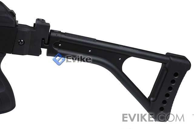

整把都很喜歡,只是不喜自尉棒
如果是典型三角鐵或者這種也很好。
作者: jacko    時間: 4-3-2013 21:19
原帖由 Dave 於 4-3-2013 21:16 發表
整把都很喜歡,只是不喜自尉棒
如果是典型三角鐵或者這種也很好。
我都很喜歡這種,但AK74MN好似裝唔到........

原來是咁 1
我以為嘜款都裝到 ( PS.. 未入手AK 的說 )

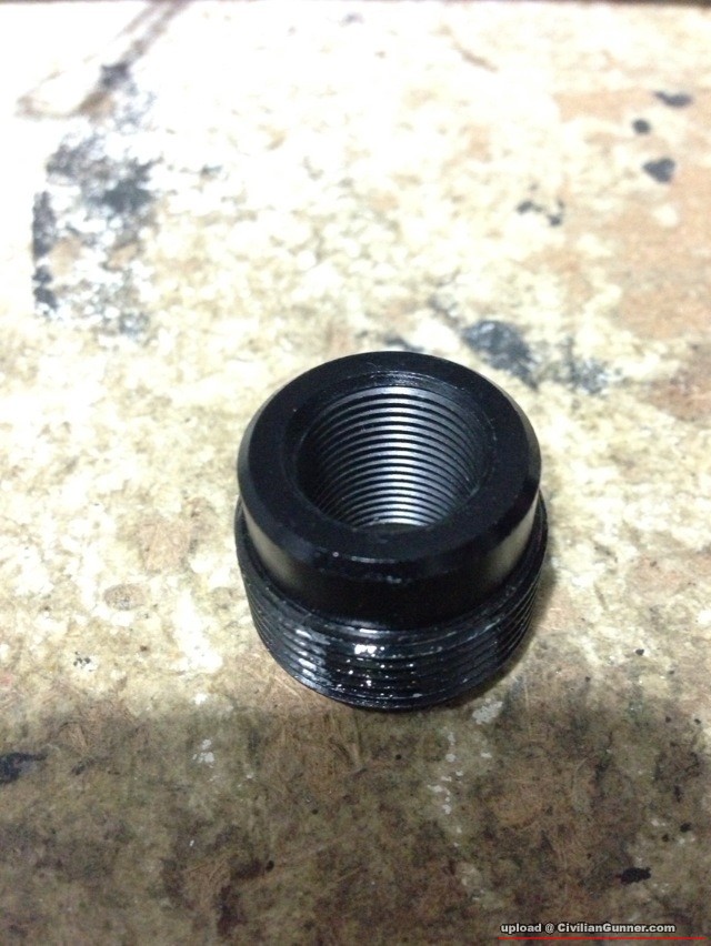

我們支74火帽到底14定21..?
作者: jacko    時間: 6-3-2013 01:18
原帖由 聶風 於 5-3-2013 17:33 發表
我們支74火帽到底14定21..?
14及21都得,因為佢用adaptor

但我用晒奶力都轉唔到佢出嚟..
作者: jacko    時間: 6-3-2013 07:57
原帖由 聶風 於 6-3-2013 02:11 發表
但我用晒奶力都轉唔到佢出嚟..
有無扭錯方向?14mm係逆牙,21mm係正牙
作者: Tango1997    時間: 6-3-2013 08:29
我一路刀懷疑你屋企係製毒工場。。。。依家我正實左。。。。係。。。。搜查令申請中。。。。我上泥充公
作者: 聶風    時間: 6-3-2013 12:27
原帖由 jacko 於 6-3-2013 07:57 發表
兩邊都試過..扭到花晒都唔得..
作者: ayaka    時間: 6-3-2013 12:32     標題: 回覆 41# 的帖子
有螺絲膠, 試下燒下佢先扭
