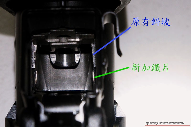

其實我之前響第二D師兄既post 都略略講過下VFZ既雙行出彈問題 (KSZ 早前既GBB手鎗, VVE SCAR 都係用雙行出彈). 但係咁衰VFZ MP5 鎗身啤bolt行果條路軌一頭一尾可以有大慨4mm既出入. 雖然bolt到上彈位時有個鐵座guide住, 但係個guide既鈄坡位太闊而起唔到guide 既作用.
小弟既做法, 簡單D就係做番窄個guide.
由於以下修改比較複雜, 而且改後仍有一定風險, 請閣下自行評估修改的必要性. 如出現問題小弟並不負責.
做窄個guide主要係要搵野升高個鈄坡. 我就搵左兩塊0.8mm鐵片, 舊式電腦機箱後面用來遮PCI槽既鐵片就可以, cut 成約10X5mm 用金屬專用既AB膠貼上去. 貼之前工作包括除油, 打花就當然唔小得啦. 貼果時要留意有個角位會有機會撞bolt, 必須避免. 塊鐵片cut細D就得啦. 同時貼既位置要盡量靠近原本鈄坡既邊緣. 記住果兩塊片係用來比個bolt跣番arm個位, 唔係啤個bolt撞埋去既 (我試過貼得太後啤個bolt撞番出來, 好彩無撞欄野....), 所以可以響塊片前後磨番個鈄角出黎 (見附圖).
呢個改動有個最大既隱憂就係膠水問題. 果兩塊野係痴上去既. 上面都講過貼唔arm位係會啤個bolt撞番出黎既, 出左黎既碎片可能會壓欄其他野. 所以係咪要咁改請師兄們慎重考慮一下.
另外一個就係飛機推桿鑲鋁條. 闊度由原裝4.0mm 改成4.6mm, 使推BB彈時有更大面積 (見附圖). 之前有師兄建設鑲六角匙, 咁樣只係對最尾一發stop bolt有加強作用, 無助改善上彈而jam彈既情況.
以上只係小弟個人見解. 如果師兄門有更好既方法, 就請指教下小弟啦.

作者: gainax    時間: 10-3-2013 03:16
原帖由 kei_2000s 於 10-3-2013 00:59 發表
其實我之前響第二D師兄既post 都略略講過下VFZ既雙行出彈問題 (KSZ 早前既GBB手鎗, VVE SCAR 都係用雙行出彈). 但係咁衰VFZ MP5 鎗身啤bolt行果條路軌一頭一尾可以有大慨4mm既出入. 雖然bolt到上彈位時有個鐵座guide ...
師兄掂 ,如改用焊接取代AB膠,應該可以一勞久逸?
不過始終原廠要正視修正呢啲基本尺吋問題先治本
作者: kei_2000s    時間: 10-3-2013 12:24     標題: 回覆 19# 的帖子
無錯, 銲接的確係可以解決撞bolt問題. 不過個鑨太細比較難做. 或者可以直接電銲補料上去, 然後磨番 arm 佢.
VFZ 如果唔攪掂呢個問題, 弟日出支K仔一樣啤人媽到飛起, 亦會繼承左只有外表, 不要可靠既美譽.
