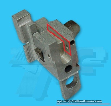

講起執Bolt lock, 小弟都有條屎橋, 但要睇睇支槍咩程況先啱用,只當參考唔好揾我
就係執bolt stop座&匣頂杆
Bolt lock運作係因彈匣冇bb彈, 匣頂杆會彈起頂起bolt stop掣而Bolt lock,
但到冇彈時, 個bolt stop會好似右圖咁比匣頂杆頂住撬起去右邊,
咁樣係會令個bolt stop升降唔順, 所以要適量打磨bolt stop座內則(紅色地方)令佢有多啲位唔會被夾實,
搞完就會發現bolt stop升降順好多
最後係彈匣頂杆痴膠片, 令佢厚左有利頂起bolt stop到最盡
另外因bolt stop同bolt底L角接觸面少,Bolt lock就會好快收檔,
如果發現係咁可以磨一磨bolt stop底, 令佢上升角度再多啲接觸面多了就得左,
但唔好磨太多, 磨得多個bolt stop上升太多會刮到飛機底口
以上都搞好, 應該係WA系統最盡增加Bolt lock穩定&耐用度,
因個設計靠2,3mm L角定後始終麻麻
[ 本帖最後由 gainax 於 19-3-2013 19:52 編輯 ]

圖片附件: 25346.png (19-3-2013 19:48, 34.75 KB) / 該附件被下載次數 382
http://www.wargamehk.com/cgf/attachment.php?aid=187893
作者: ~~方~~    時間: 19-3-2013 19:53
原帖由 ga中nax 於 19-3-2013 19:45 發表
就係執bolt stop座&匣頂杆
但到最 ...
其實唔磨個L位都會刮到
下邊係撞到bolt lock
上面係撞到隻匣推彈條野
[ 本帖最後由 ~~方~~ 於 19-3-2013 20:01 編輯 ]
作者: kai_matt    時間: 19-3-2013 21:05
300%recoil kit係裝唔到嘅
Bolt carrier太薄,種唔到鋼
飛機被削係由於飛機被bolt carrier頂出咗,執過已ok
Charging handle因為粒buffer所以長咗,每開一槍都撞一下,所以斷咗
Prowin匣因為同mag release唔完全fit位,所以未能次次bolt lock, 執過之後已完全正常

作者: gainax    時間: 19-3-2013 21:20     標題: 回覆 58# 的帖子
飛機底口小小刮到邊位無乜影響, 刮到去"口"入面先漏走啲氣 前面上彈杆我支冇乜事,
其實WA設計到咁又難怪, 因為真鐵個bolt stop係頂住bolt頭下面,
GBB照跟就唔太可行, 因行程過長同到上彈杆"蝕", 所以估佢就快快手改左係隻L角lock
同埋條bolt 點解易爆L角又唔做厚啲,因為佢偷薄左bolt內部要黎裝內徑大既飛機,但又要為高仿真外型就無辦法,
個人認為可以縮細縮短塊擋片令個易爆位硬淨一啲(但唔爆點賺$$ )

作者: ~~方~~    時間: 19-3-2013 23:40
原帖由 gainax 於 19-3-2013 21:20 發表
GBB照跟就唔太可行, 因行程過長同到上彈杆"蝕", 所以估佢就 ...
所以wa system真係存在住好多理想同現實既問題
作者: gainax    時間: 20-3-2013 00:24     標題: 回覆 65# 的帖子
冇影響功能唔算係問題既, 只要針對個兩個地方調整可以耐玩,換CNC鋼件再調整基本唔爆又耐磨,
想更耐用只有改番厚條bolt或縮細隻飛機, 但個外型會失真或影響後座力,
KSZ bolt同蛇bolt就係例子,一把落場好但結構冇乜收藏價值,另一把掉轉, 所以GBB仿真同性能同耐用度難以全部滿分至高水平
得一想三太難為Gas推動了,CO2推動唔計
