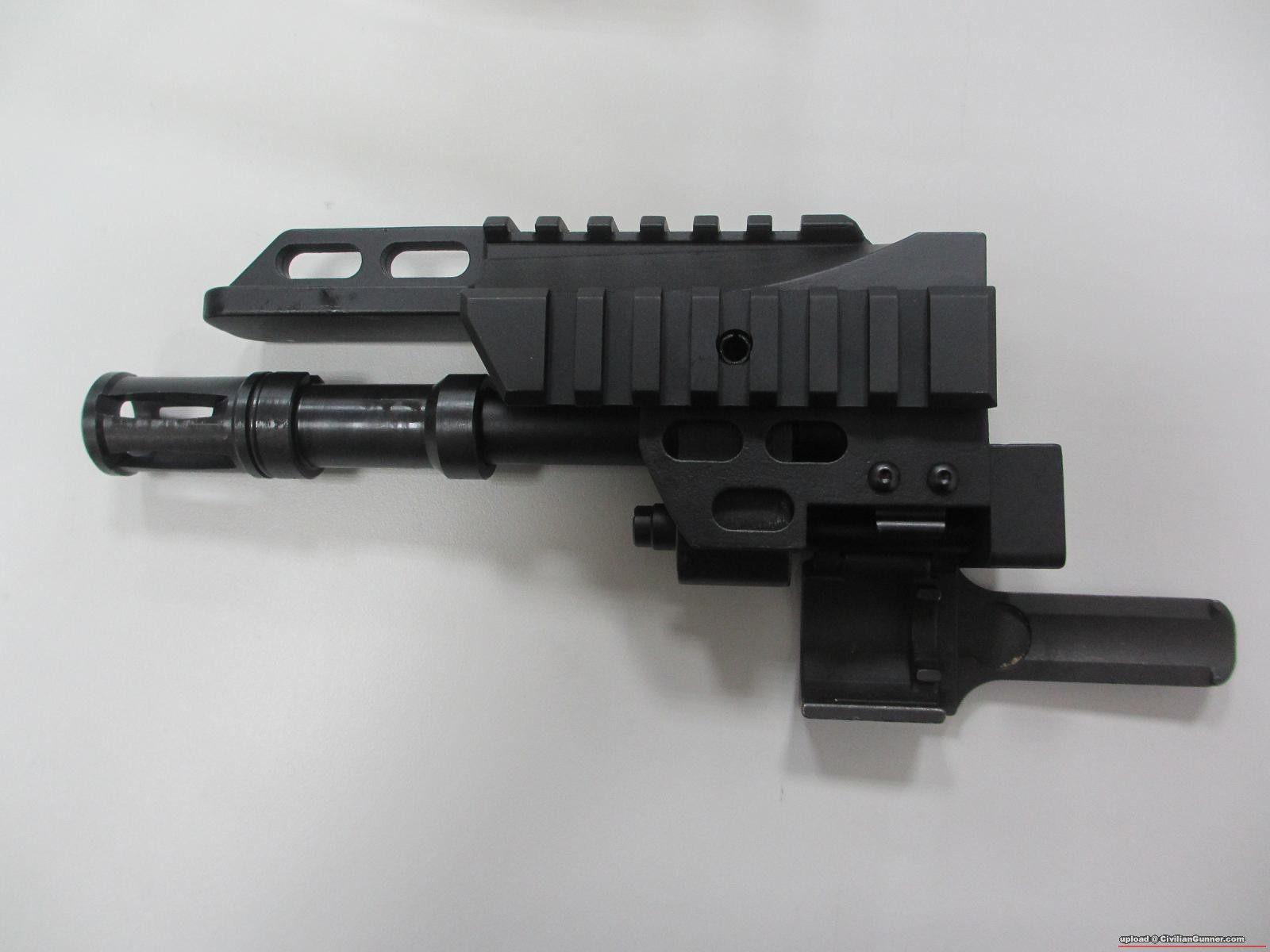

Bill of Material
1. 'Hornbill Products' RIS CNC conversion kit with sling loop for ' WE ' GBB L85 / SA80 rifle
2. Star L86 front barrel set
3. Pro-Arms Aluminum Outer Barrel Kit for WA M4 GBB – 40mm section of extension barrel only and modified to 16mm outer diameter.
作者: luke-luke    時間: 5-6-2013 20:49
圖片附件: finish.JPG (5-6-2013 20:49, 127.76 KB) / 該附件被下載次數 377
http://www.wargamehk.com/cgf/attachment.php?aid=193357
作者: luke-luke    時間: 5-6-2013 20:57
圖片附件: star.JPG (5-6-2013 20:57, 147.3 KB) / 該附件被下載次數 334
http://www.wargamehk.com/cgf/attachment.php?aid=193368
作者: luke-luke    時間: 5-6-2013 20:58
圖片附件: M4 barrel.JPG (5-6-2013 20:58, 92.47 KB) / 該附件被下載次數 349
http://www.wargamehk.com/cgf/attachment.php?aid=193369
作者: sergeant3007    時間: 5-6-2013 21:08
原帖由 luke-luke 於 5-6-2013 20:58 發表
193369
強呀~
不過想知內管有幾長?
同埋仲射得出嘛?
作者: luke-luke    時間: 5-6-2013 22:15
現在是運作良好因未有時間換內管.
內管可能是540mm長.

作者: luke-luke    時間: 27-10-2013 20:25
AFV L85 GBB 攪掂
圖片附件: A1004-5.JPG (27-10-2013 20:25, 139.1 KB) / 該附件被下載次數 372
http://www.wargamehk.com/cgf/attachment.php?aid=202150
圖片附件: A1004-6.JPG (27-10-2013 20:25, 149.85 KB) / 該附件被下載次數 333
http://www.wargamehk.com/cgf/attachment.php?aid=202151
