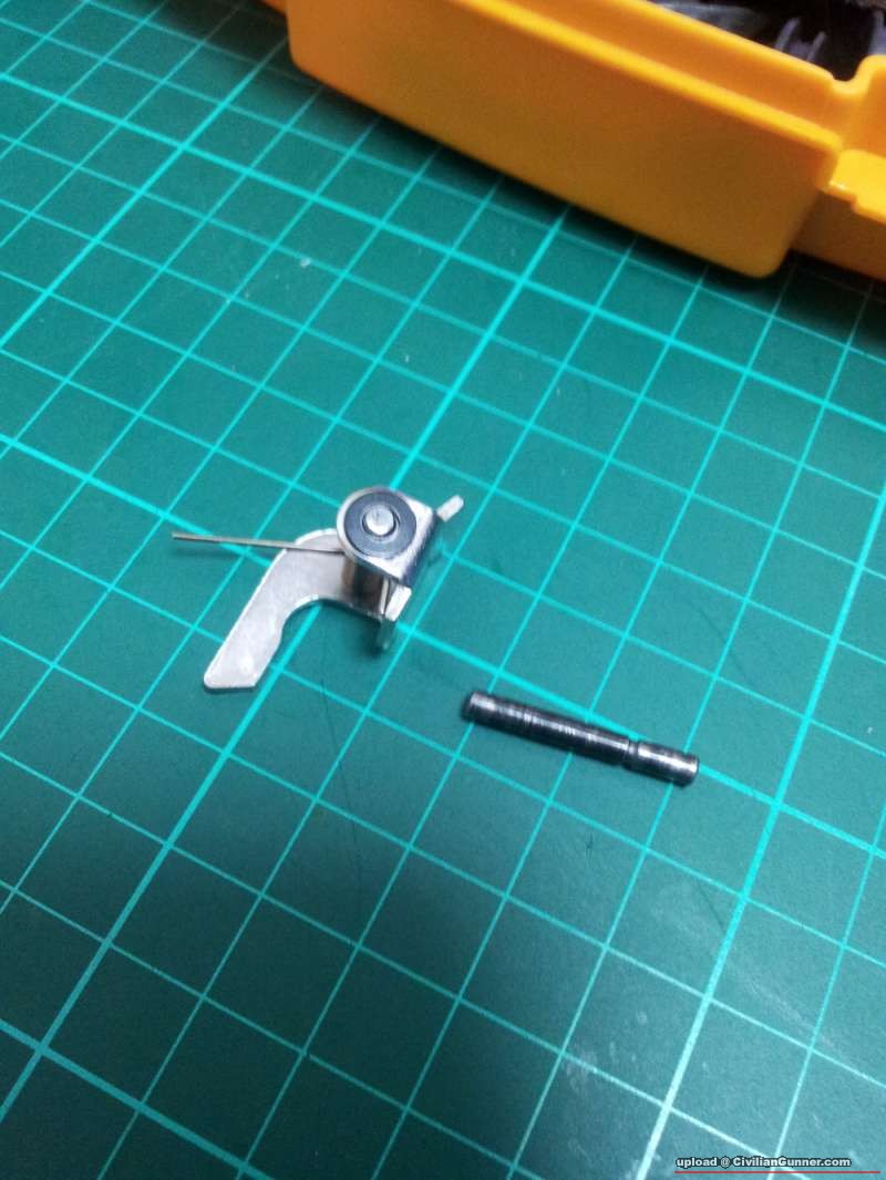

作者: siman2003    時間: 15-6-2013 14:25
原帖由 kai_matt 於 15-6-2013 14:18 發表
我成枝槍搞最耐係呢個位
屈住條彈弓再打pin好麻煩
最後用牙籤幫手就快
如果你有多支pin就簡單得多啦
圖片附件: 52.jpg (15-6-2013 14:25, 124.95 KB) / 該附件被下載次數 387
http://www.wargamehk.com/cgf/attachment.php?aid=194055

作者: siman2003    時間: 15-6-2013 14:40
題外話!其實就算成組hammer lock唔裝都可以連發架
http://www.youtube.com/watch?v=B9wS9jvtdKU
