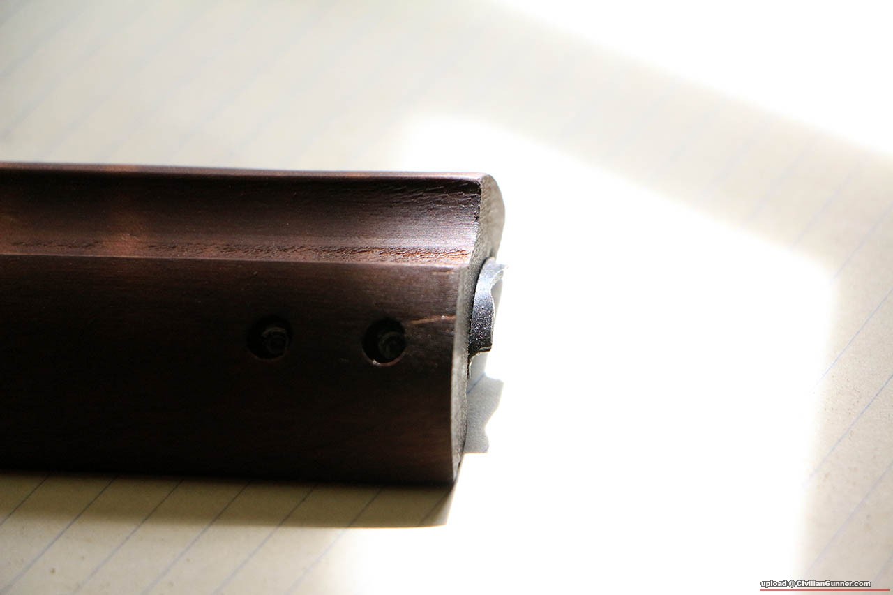

作者: 阿堅    時間: 8-7-2013 20:40
下一步當然就係裝埋個托同其他配件啦
由於槍尾既固定位比真槍長,所以又係cut
cut 啱位之後就按次序砌返條托
由於氣槍既槍管有別真槍
所以上護木也要修改
而前面都要cut短 (右面係未短cut既)
後面亦因為機匣形狀問題,要cut過D位

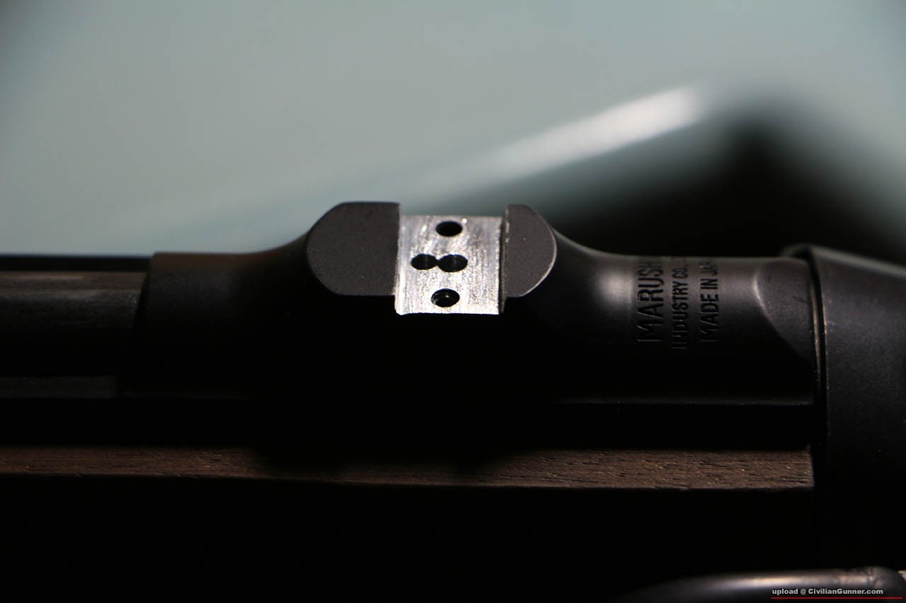

經過幾個鐘既工程,終於fit好曬位,可以開始改做早期版
而早期版最主要既分別就係後準星同無刺刀座
早期版
後期版
所以首先切左個刀座
之後上槍
而準星方面,首先要準備一粒早期版既摺疊準星(右面為槍上之後期版準星)
然後鑽孔,開M3牙
再磨平槍上既準星座,同開返孔
最後染返色,Done!
早期+後期
