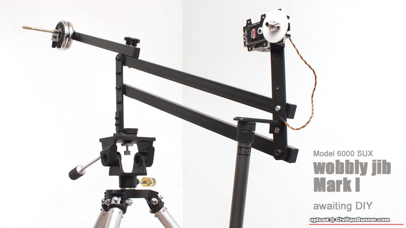

作者: loveless    時間: 27-5-2014 13:17
到目前堆爛片既效果始終仲係非常的強差人意
一貫作風: 洗牌
洗牌意思唔係買靚機神鏡乜乜物物. 如果爛機拍唔到想要既效果, 只係換靚機一樣係拍唔到的.
洗牌意思係我又開始DIY, 盡量去令D週邊工具可以平靚正地去提升效率
例如呢件俾人地店舖當垃圾賣既祖國冇牌子三腳架, 我用左200大洋抬左佢番黎
改建加工之後?  古語有云...有圖有真相
圖片附件: 250514_01_s.jpg (27-5-2014 13:17, 81.1 KB) / 該附件被下載次數 217
http://www.wargamehk.com/cgf/attachment.php?aid=215151
圖片附件: 200514_02_s.jpg (27-5-2014 13:17, 35.78 KB) / 該附件被下載次數 236
http://www.wargamehk.com/cgf/attachment.php?aid=215152

作者: loveless    時間: 27-5-2014 16:50
原帖由 sovietarmy2012 於 27-5-2014 15:56 發表
你搞乜呀?
求解釋
你姑且先當工程吊臂o甘去睇..
現在機鏡連頭共重1.6kg, 矩離腳架軸心650mm
這個槓桿重量本身唔係大問題,
重點係任何槓桿後既物體, 郁動時所有既震盪亦會同時槓桿式被放大.
所以承受重量既支撐要非常堅固, 但穩定之餘又要可轉動, 不然冇意思..
作者: sovietarmy2012    時間: 27-5-2014 17:05
點解決機鏡連頭於路軌上匀速移動?
作者: loveless    時間: 27-5-2014 17:15

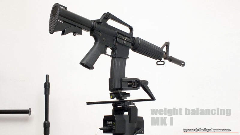

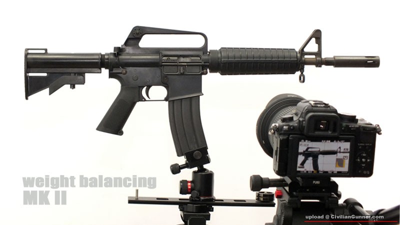

作者: loveless    時間: 28-5-2014 00:51
平衡支槍, 第一代同第二代
圖片附件: 200514_03_s.jpg (28-5-2014 00:51, 40.71 KB) / 該附件被下載次數 220
http://www.wargamehk.com/cgf/attachment.php?aid=215195
圖片附件: 200514_04_s.jpg (28-5-2014 00:51, 50.22 KB) / 該附件被下載次數 225
http://www.wargamehk.com/cgf/attachment.php?aid=215196
作者: sovietarmy2012    時間: 28-5-2014 06:12
你點夾AK?
作者: loveless    時間: 28-5-2014 10:16
片段擺到上youtube, 慢行總係變到有點窒窒o下, 有空時至揾料去諗掂佢..
https://www.youtube.com/watch?v=t8i6xtX6fkU
[ 本帖最後由 loveless 於 28-5-2014 11:25 編輯 ]
作者: loveless    時間: 28-5-2014 11:08
原帖由 sovietarmy2012 於 28-5-2014 06:12 發表
你點夾AK?
唔拍AK o羅
其實現成係夾到AK的, 但角度好激, 受力位有點危危乎, 安全計我會另磨一個夾具..
反而我要諗通緊點夾M700之類的槍身

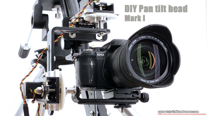

作者: loveless    時間: 29-5-2014 01:01
實驗型一號,
極高扭力有利有弊,
第一軸個支架未夠堅固,
起動剎那會連架都拉郁埋
革命尚未成功 同志仍須撞板
圖片附件: 280514_02_s.jpg (29-5-2014 01:01, 75.66 KB) / 該附件被下載次數 220
http://www.wargamehk.com/cgf/attachment.php?aid=215241

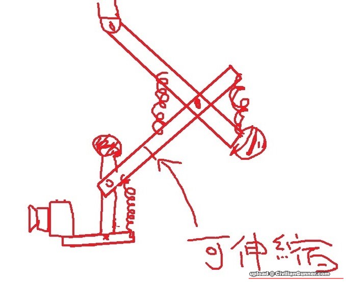

作者: sovietarmy2012    時間: 29-5-2014 08:57
掉轉會吾會簡單D?
圖片附件: spring.jpg (29-5-2014 08:57, 56.3 KB) / 該附件被下載次數 229
http://www.wargamehk.com/cgf/attachment.php?aid=215247
