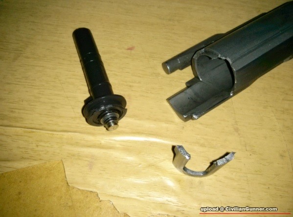

災情出現
由於一有時間就狂操, 次次龍氣加大後坐力一雞過, 今日終於要交學費
實質其實是我一直冇裝圖釘&T骨粒緩充膠懶得配先。。。
要爽始於要代價, 所以各位師兄切記裝緩充膠。。
可能有人覺得係豬皮用料差先會打爆bolt爆飛機,只可以講
http://www.arms-cool.net/forum/thread-150209-1-3.html
如見過V!per都會爆bolt既話就明, M4槍型=貴公子,會壞既野特別多了
不過冇氣槍係唔會壞既.加強爽度既GBB更是
今次2個月打左6千飛左右就爆自己懶出事算不過不失,飛機尾後備其實可以用大陸野
不過奇怪之前隻正壓飛機都係豬皮做,夏天打左廿幾支gas都仲係度 , 可能鋼bolt保佢一命
爆左有借口換鋼bolt了, 玩加大後坐力都係穩陣用番CNC鋼bolt最好,只係缺點,又貴又要執得耐
懶執得閒先
報告完畢~

作者: 2slow    時間: 20-5-2014 16:42
果粒圖釘好重要的, 無裝的話條bolt下下直撞chamber位唔爛就有鬼
不過金屬撞擊聲好好聽 ,  最好就係set到裝左粒圖釘後, bolt頭剛好到位

作者: gainax    時間: 20-5-2014 18:27
爆bolt多數是條bolt有擋片個邊薄弱而爆, 特別係用左後坐力套件&加硬回膛彈弓加速收檔,
連蛇牌咁厚打耐左都爆,其實緩充膠真係好重要,
今次連飛機尾都碎左都係飛機直接撞hopup,耐左就爛最薄弱既尾部了,
bolt導氣管口&bolt厚個邊做直接受力位,再裝緩充膠, 呢個應該係最好增加耐用既方法,
不過有時打得爽又冇野就懶得理佢,相信好多師兄都會係咁 ,
既然爆左順便提一提, 免得要交學費了, 其它系統近似外型既bolt都可以通用~
