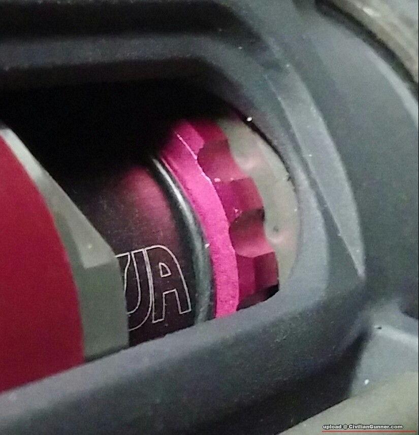

師兄方唔方便上傳一張由助推制向太陽環方向既hop up組相片,我想睇下個撥輪凸得幾出,唔該曬

作者: kks_ice    時間: 27-5-2014 18:34
原帖由 spec.ops. 於 27-5-2014 12:50 發表
已經盡力攞角度

作者: spec.ops.    時間: 28-5-2014 07:37
原帖由 kks_ice 於 27-5-2014 18:34 發表
已經盡力攞角度
唔該晒,睇落我應該都裝到,頂多我都係甩夾較上旋,唔駛帶六角匙
