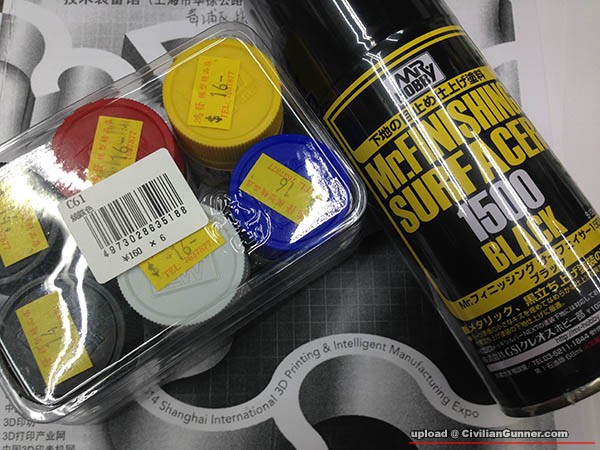

作者: RCman    時間: 20-6-2014 10:27
傳統的畢地底油只有灰色及白色。
不過現在的畢地底油有黑色,
因為以前噴油技法會先處理由淺至深的color
但後來處理shadow有一種叫做留影技法。
就係要先噴黑色打底........
近幾年D支裝油加左好多價,好彩公司左近有間樓上鋪叫做平少少......
圖片附件: IMG_8231.JPG (20-6-2014 10:27, 91.71 KB) / 該附件被下載次數 394
http://www.wargamehk.com/cgf/attachment.php?aid=216508

近幾年D支裝油加左好多價,好彩公司 ...
留影法,睇就睇過但未真係做過,
先用黑打底,再上主色,少上主色位置就變陰影云云,
出來個效果,陰影聽落比較自然,但自己未真係玩過亦比較老套,仲係用緊主色再打陰影。
btw 在下家住元朗,雙星油仍見 10 蚊一支,mr hobby 就16 蚊一支都是水性。
油性油就16 蚊。
你買果套是否高達套餐油? 如果是,係會貴d

原帖由 Dave 於 20-6-2014 10:48 發表
留影法,睇就睇過但未真係做過,
btw 在下家住元朗,雙星油仍見 1 ...
我散買的,不是套裝。
全都是油性,我唔用水性噴油的,
一來乾得慢,二來乾後表面會有一層粉粒狀,三來於香港潮濕的天氣中放三五七年會易發mo
原來師兄是元朗人,我每次去元朗都會去近郵局果兩間行下的,
之前想買MG自護,全個廣華街及MK場都無,最後去了那邊買到,
本來想買無腳版,最後比多$200買左"完美自護"
[ 本帖最後由 RCman 於 20-6-2014 11:31 編輯 ]
作者: Dave    時間: 20-6-2014 11:35
原帖由 RCman 於 20-6-2014 11:28 發表
我散買的,不是套裝。
全都是油性,我唔用水性噴油的,
之前 ...
係,郵局果間,門面靚仔好大玻璃果間特別「抵買」,下自醒水,..
我去開UP DUP 鋪買的。
如果油性 16 蚊,差不多了..
雖然當然係十蚊,甚至 8 雞都見過...
油性油因為D 味特別大,SO 我都係用水性,怕臭。
自護號.. 都係.. 冇腳經典D
作者: sovietarmy2012    時間: 20-6-2014 11:42
我一直用開水性,貪佢平同易洗無味.
如果用水開油乾後表面好易有一層粉粒狀
發mo又未試過喎
打陰影,濾鏡一直吾敢試,只靠wash乾掃.家陣仲有MIG技法.好彩放棄左砌模型
