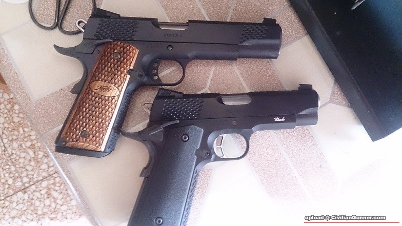

今次測試既係呢2把1911
NOVA Kimber Raptor II (紫膠加PDI 6.01銀管 5.1長度)
Prime Kimber Pro Raptor II (Marui膠加 PDI 6.01 4.3長度)

圖片附件: [呢張圖係短匣SORRY 不過只係想SHOW下扭入去] DSC_0488.JPG (27-6-2014 16:54, 106.97 KB) / 該附件被下載次數 202
