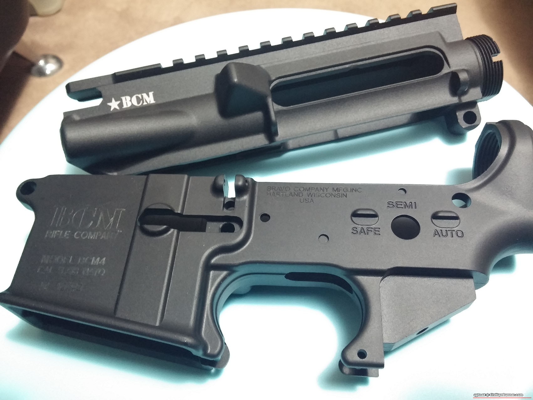

唔知幾時開始中左BCM既毒
就下定決心要砌好一枝KMR
為左個空白槍身方便刻字,所以用左WE system^^
起初要搵地方刻BCM字煩到我頭都大埋
好彩最後有朋友出手相助,完成呢枝愛槍^^

作者: MK~    時間: 26-7-2014 09:31
有時WE既件真係好鬼麻煩...
刻完個身返黎裝既時候裝左我三粒鐘...
全部pin位都做細左,要自己鑽返大少少先入得到D pin
上下身盒埋之後pin位又唔對又要鑽過@@
成槍買無問題,分開買真係搞到想喊...
作者: MK~    時間: 26-7-2014 09:33
同埋岩岩發現個extention mag release原來唔可以同個battery assist lever一齊用...
當份bolt lock起左既時候,禁制退匣時好容易hi到個lever放左bolt @@
好睇唔好洗XDD

原廠身?聽講係特登咁樣,比你教岩個位,咁樣會緊d
我都想買隻ra鍛造身再搵人搞cnc深刻馬仔花,
鍛造身laser行3次應該冇咩野睇
原廠身已經抽插到上下身鬆動
