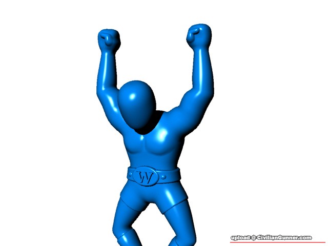

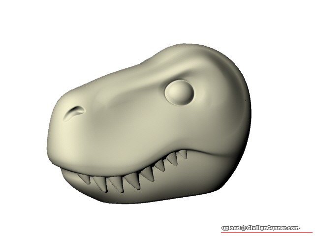

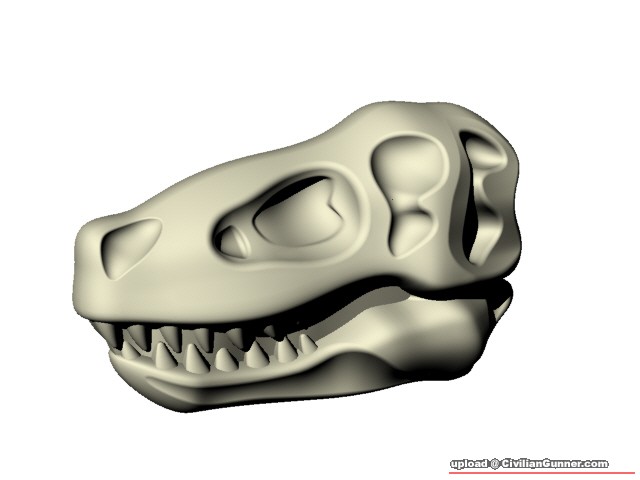

我鐘意用西牛, 畫FREE FORM會易&快好多
畫槍件其實度數重多功夫
圖片附件: s01.jpg (25-10-2014 17:09, 27.26 KB) / 該附件被下載次數 185
http://www.wargamehk.com/cgf/attachment.php?aid=222837
圖片附件: s02.jpg (25-10-2014 17:09, 24.83 KB) / 該附件被下載次數 160
http://www.wargamehk.com/cgf/attachment.php?aid=222838
圖片附件: s03.jpg (25-10-2014 17:09, 32.06 KB) / 該附件被下載次數 187
http://www.wargamehk.com/cgf/attachment.php?aid=222839
作者: sovietarmy2012    時間: 25-10-2014 17:32
歪佬畫到咁堅?!!
