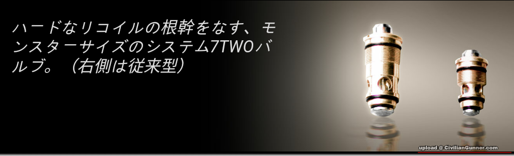

作者: BJB    時間: 10-6-2015 00:40     標題: 回覆 17# 的帖子
S72 解說
圖片附件: Screenshot_2015-06-09-23-32-17-1.png (10-6-2015 00:40, 124.26 KB) / 該附件被下載次數 267
http://www.wargamehk.com/cgf/attachment.php?aid=233303

C兄 : 点解HK45只係寫S7冇咗Two呢? 真係冇点你㗎 !
係喎,冇留意添!

作者: BJB    時間: 10-6-2015 02:44     標題: 回覆 22# 的帖子
好多人都俾S72呢個字攪亂咗 , 早在馬仔花舊版時已經標明S72了
, 不是解作 2代Hop up , 現時只有M4/AK/SuperV彈匣用上S72. 至於1代後期版海軍花已用上新Hop up ( 下壓片 )了。
