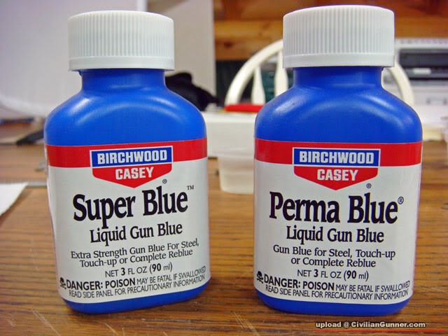

作者: 紗夢    時間: 30-8-2015 13:55
師兄請問係咪得翻新填地街有染黑水
我係廣華街問勻全部都話無得賣
有間樓上店好搞笑XDD
我問唔該有無gun blue賣?
店員答我…"下...金菇?我地無金菇賣wor"
[ 本帖最後由 紗夢 於 30-8-2015 13:58 編輯 ]

金菇叫染黑水,有染女同染鐵定鋼2隻揀,位置記得在廣東道,x高彈弓對面既5金舖!
作者: 紗夢    時間: 30-8-2015 18:58
原帖由 Tango1997 於 30-8-2015 18:18 發表
新填地兩樣刀有
原帖由 Ang123456 於 30-8-2015 18:26 發表
師兄,我有果隻染黑水啊~
但染出黎係好靚既藍色
好耐以前係槍街買倒依種,
多效果揀
但依家買唔番
圖片附件: SuperBlue.jpg (30-8-2015 18:58, 80.2 KB) / 該附件被下載次數 319
http://www.wargamehk.com/cgf/attachment.php?aid=237100
作者: Ang123456    時間: 30-8-2015 19:51     標題: 回覆 48# 的帖子
染出來藍色咪正咯!
Aluminum black 我有貨,有意就pm
作者: sovietarmy2012    時間: 30-8-2015 20:50
Aluminum black染吾到藍,溝金菇就得
作者: 0050100    時間: 30-8-2015 22:00

作者: 紗夢    時間: 30-8-2015 23:18
原帖由 sovietarmy2012 於 30-8-2015 20:50 發表
其實我想染一些小零件成啞黑or啞灰
但用廣東道薬水染就變成好靚既藍鋼色
作者: 紗夢    時間: 30-8-2015 23:22
