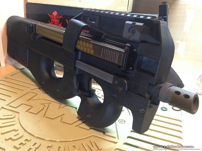

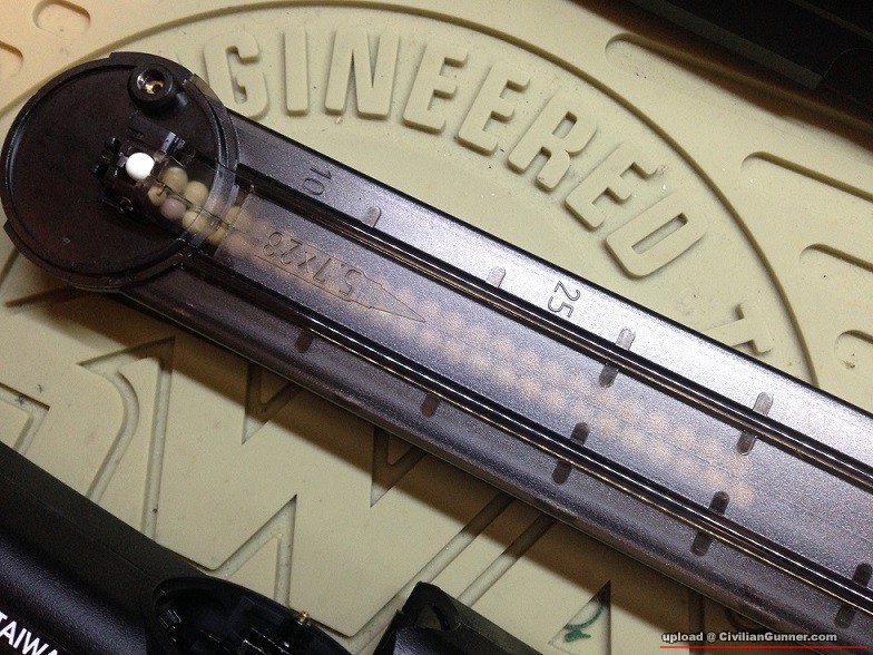

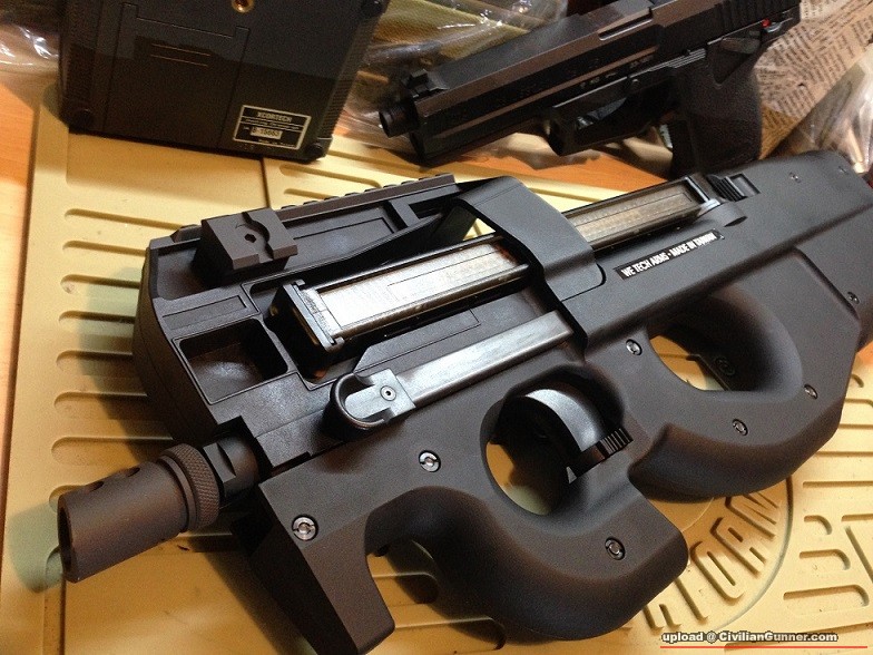

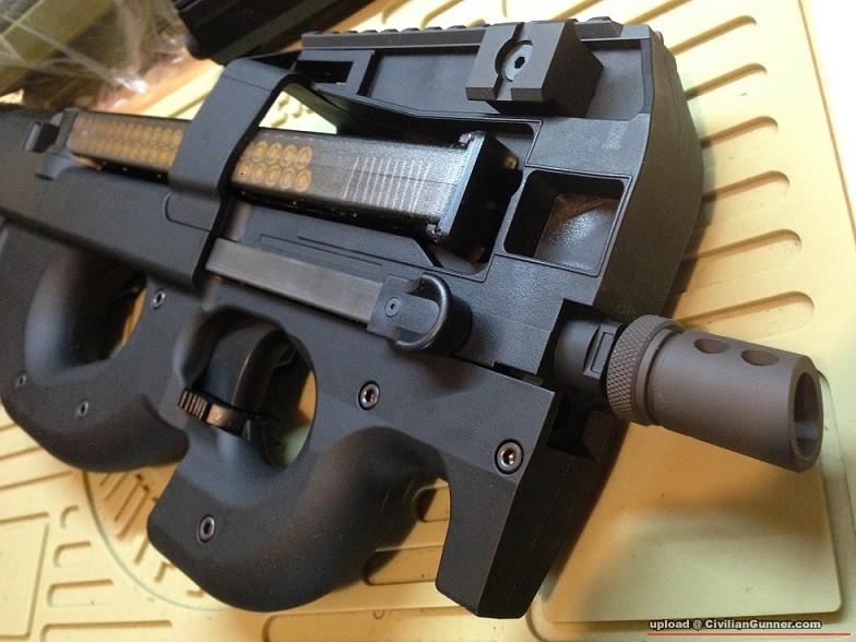

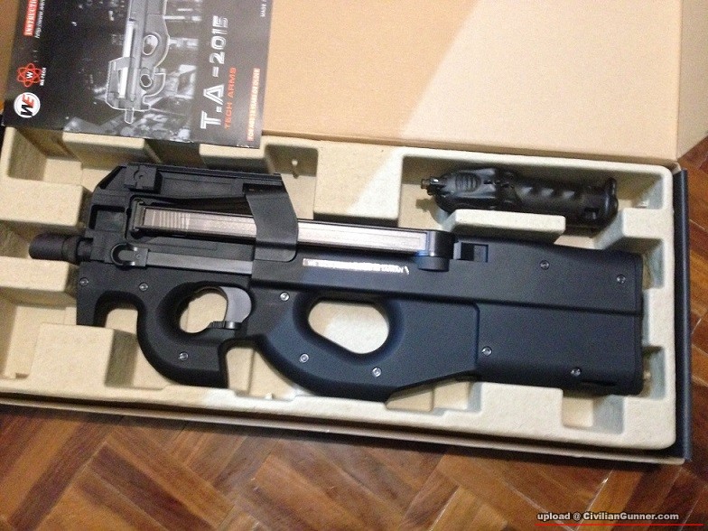

等左好耐終於夢想成真, 開箱當然影埋個箱

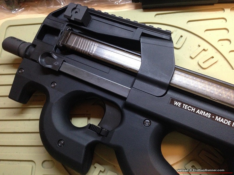

前部特寫
頂橋特寫,應該係亞鉛
TA 原來係Tech Arms既意思

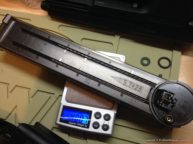

匣重400g左右, 算輕
大約50飛
交合位特寫
下回少少試射及簡單拆裝等等

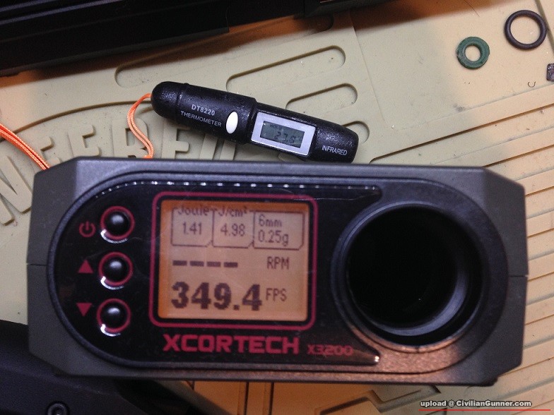

單發 (用了0.25bb)

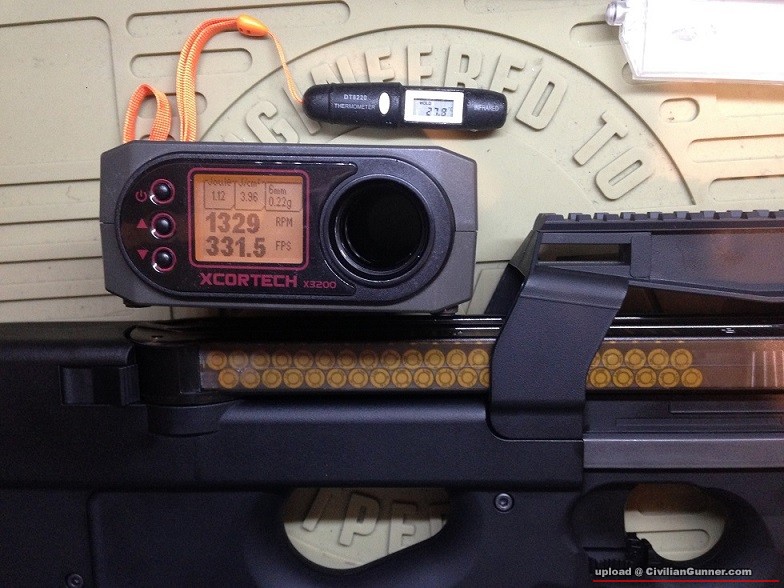

第一次 Full auto (換了0.22bb)
唔信有咁高ROF, 再黎(匣溫度drop了少許)
第2次 Full auto 堅呀...

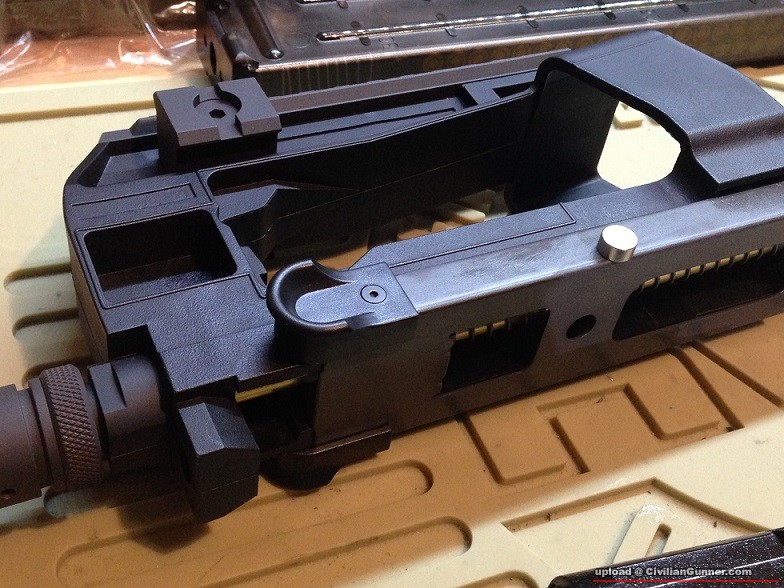

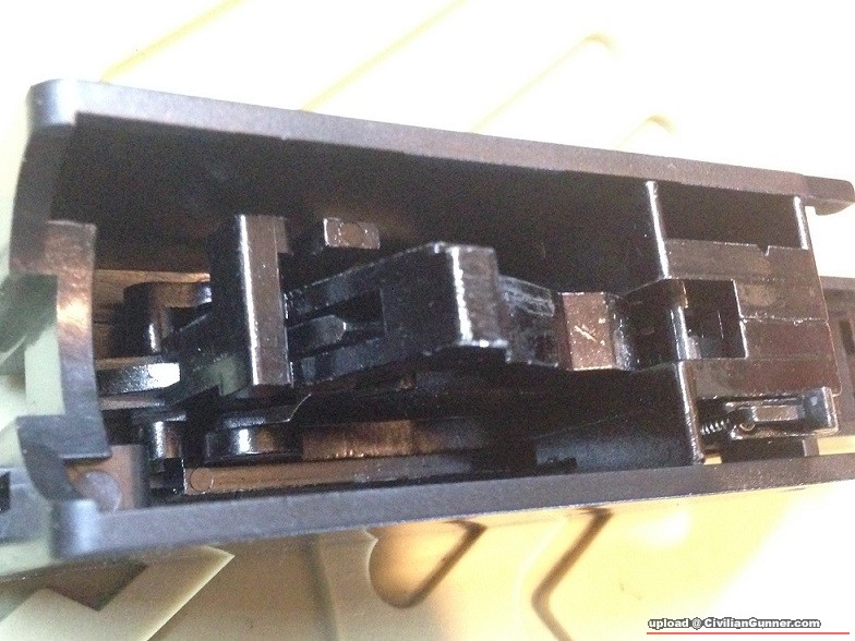

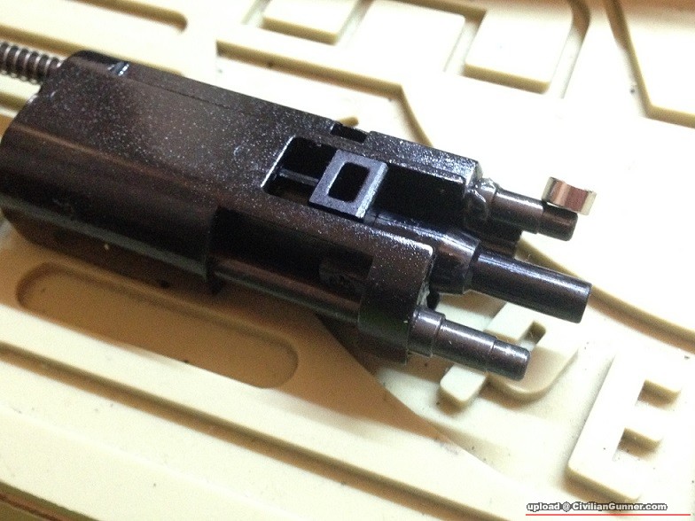

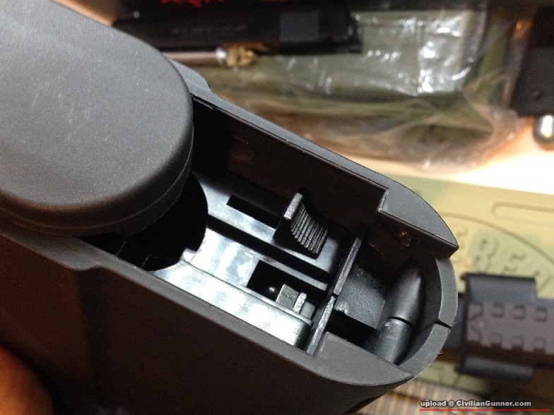

槍尾推起個cover就見到個lever, 一拉一抽成個trigger box就出來

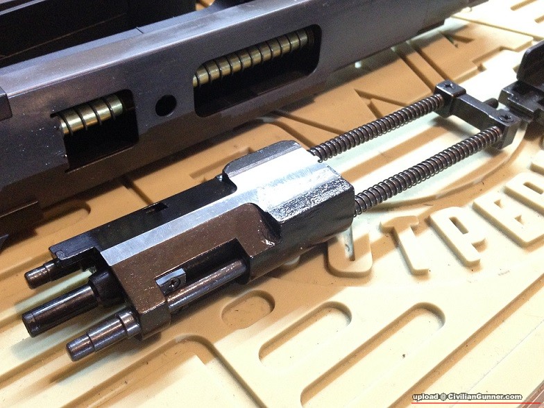

飛機組
得呢個位係鐵

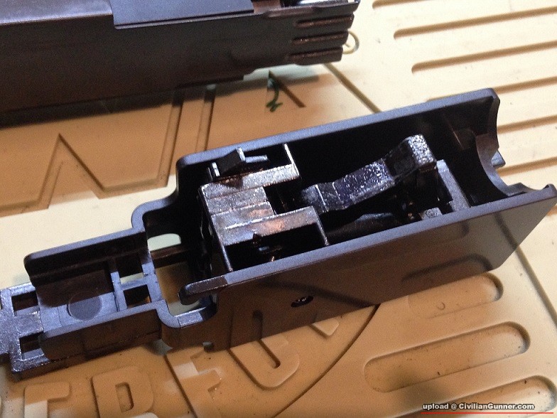

火控組, 個box好很膠

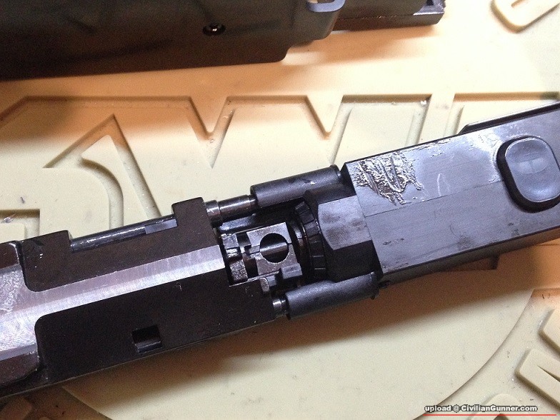

上槍身, 成個cocking部位係鐵

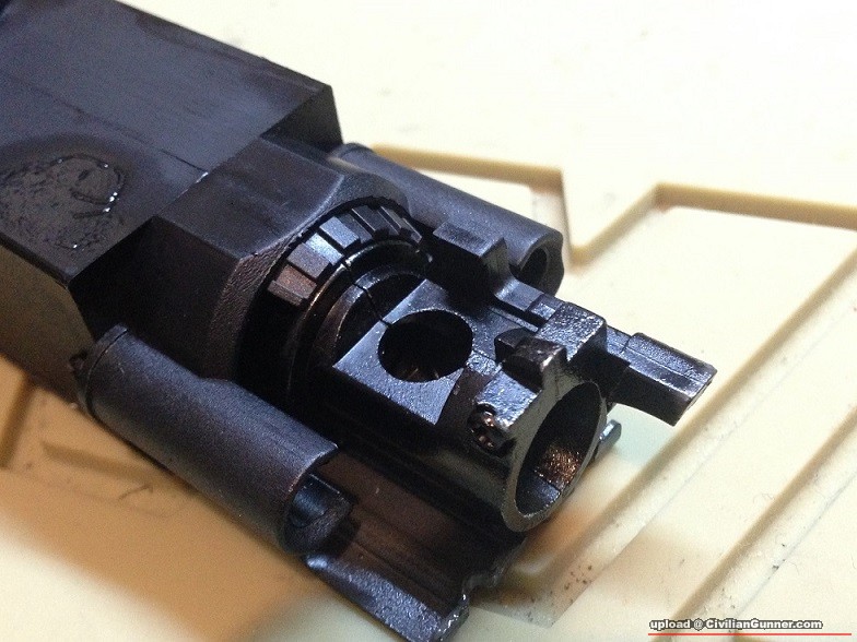

Hopup 部位, 較極好似無反應

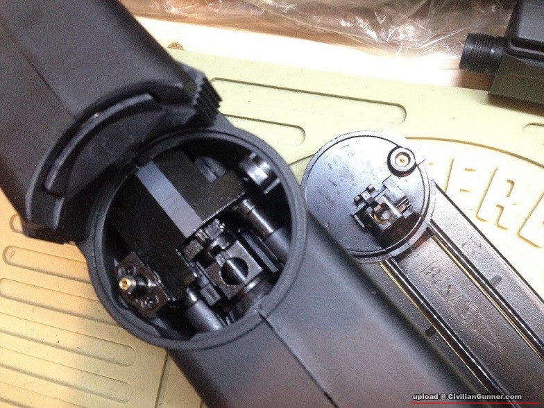

交合位
下槍身藏了小氣鋼

匣重400g咁輕?

希望快d有保品出啦
我支都有defect部位

原帖由 gtoray 於 16-10-2015 22:47 發表
匣重400g咁輕?
係喎, 價錢都只係3xx

Bolt? 唔係鐵
作者: 2slow    時間: 17-10-2015 00:05
原帖由 odaan 於 16-10-2015 23:33 發表
Bolt? 唔係鐵
係金屬, 亞鉛掛, 唔識睇

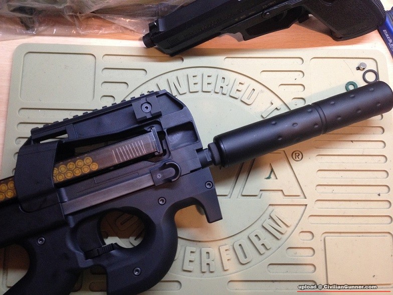

作者: tf141    時間: 17-10-2015 20:00
Silencer跟鎗送既 ????
作者: 2slow    時間: 17-10-2015 20:28
原帖由 sovietarmy2012 於 17-10-2015 18:02 發表
係咪仿真結構,係就一定要推!
但我吾買
最主要果幾件裝拆模式算仿真啦,
結構嚴格黎講唔仿真, 真鐵連火控都係Polymer
作者: 2slow    時間: 17-10-2015 20:29
原帖由 tf141 於 17-10-2015 20:00 發表
Silencer跟鎗送既 ????
no la, 寧願佢送Silencer, 好過舊BB loader
作者: tf141    時間: 17-10-2015 21:12
原帖由 2slow 於 17-10-2015 20:29 發表
明白, 咁呢枝係咩silencer ???
Marui ???
作者: garyyanykw    時間: 17-10-2015 22:46
條假狗真係唔知想點

扣雞方面, 確係比較硬, 遲D可能有輕扣雞配件出, 同埋我估佢咁硬係應該同裡面O既彈弓有關, 因為硬,快應先會快.
hop up 方面, hop up 座係新設計, 但粒膠O既下壓點就應該做錯位, 所以hop up下壓唔對位,唔靚. 我而家求其換左粒CP 綠膠上去就OK 晒, 不過佢條管同CP 粒膠有些虛位, 因此導致漏氣, 暫時包水喉膠布頂住
遲下換條楓葉管就無咩問題
至於上那噴氣方面, 的確上多幾次匣就會有少少, 但未致於去到噴白煙, 我個把都係"次" 一聲. 大約0.3秒到. 我覺得唔係咩大問題
基本上, 我覺得以呢個價錢, 算係對得住用家. 以我地呢D白老鼠玩第一水都預左係咁, 只係問題有無想像中咁嚴重
簡單來說, 新槍買番來一灌做法, 換hop up 膠同換管就足夠, 其他的就交比RA tech
