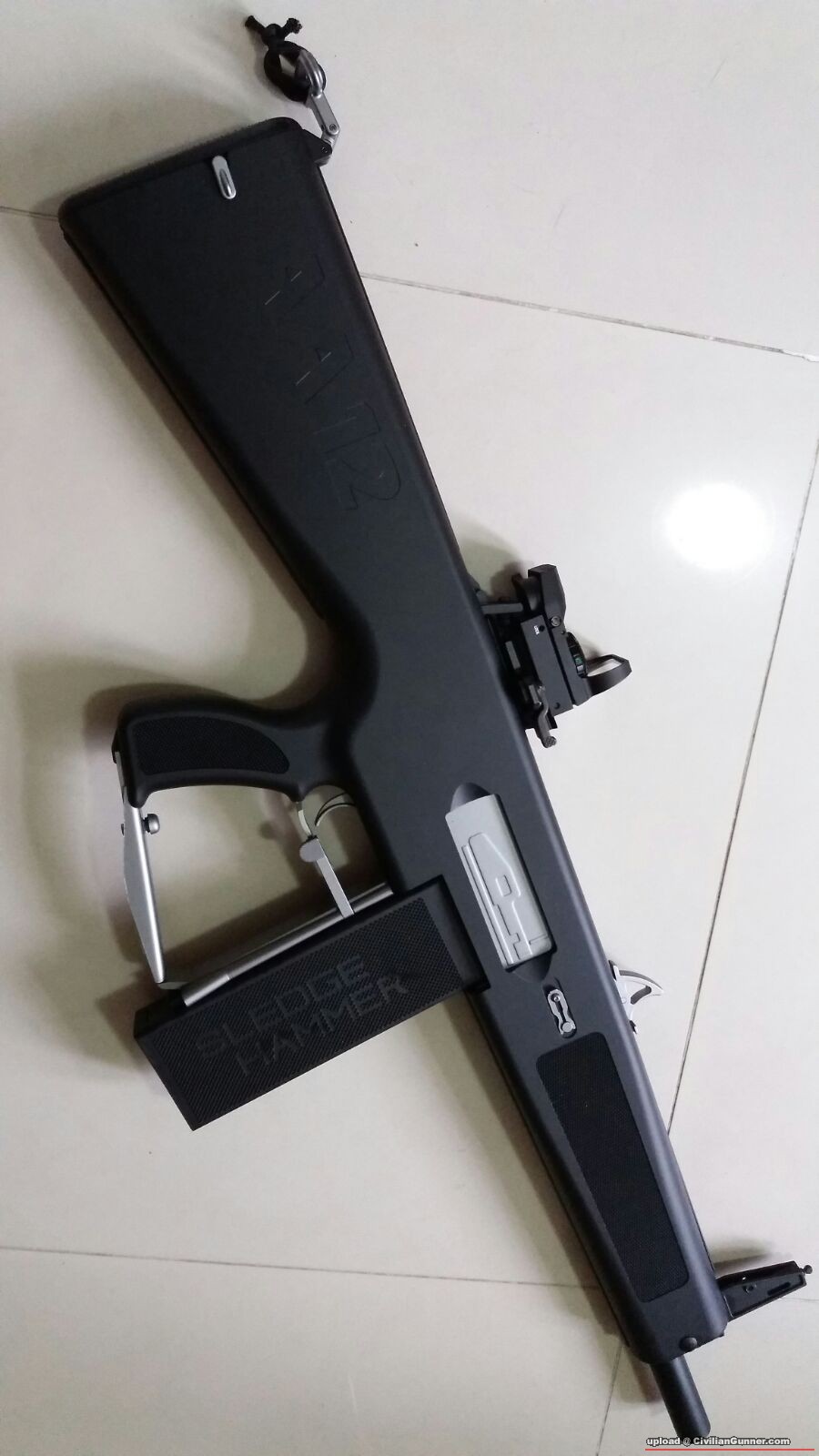

購入了近一年,上星期日在w28 終於用於實戰。
實戰時只用一條m190 彈弓沒加戒指,用的是0.3 彈調好有效HOP UP 的火力是1J  ( 每粒 )。
之前改到最大力是 1.1X J 但感覺上起動比較吃力,故改為1J 好了。
SETTING 如下:
連2000 發子彈(沒裝滿 ),加SAMSUNG GEAR 360 CAM 全重 5.5KG,還好。
先說聲控彈匣上彈良好,上滿鏈閒閒地打200 發以上,得閒先按2, 3 秒聽到「卡卡」聲停就好。
全日沒發生過忘了上鏈打空氣之事。
用的是2500MAH 11.1V 里電,沒打完全日已用光電了,前後大概打了2000 發,可想而知頗食電。
紅點配散彈效果良好,見到20 ~30 米的集彈是很固定的「範圍攻擊」,打的時候都是抵肩射擊的,不算特別難用。壓制效果良好。
然而AA-12 本體是有點重,可望5 月份MARUI 出一支新的AEG 散彈,型又型D,又原裝已有魚骨,輕又輕D ,實際使用應該比AA-12 好。

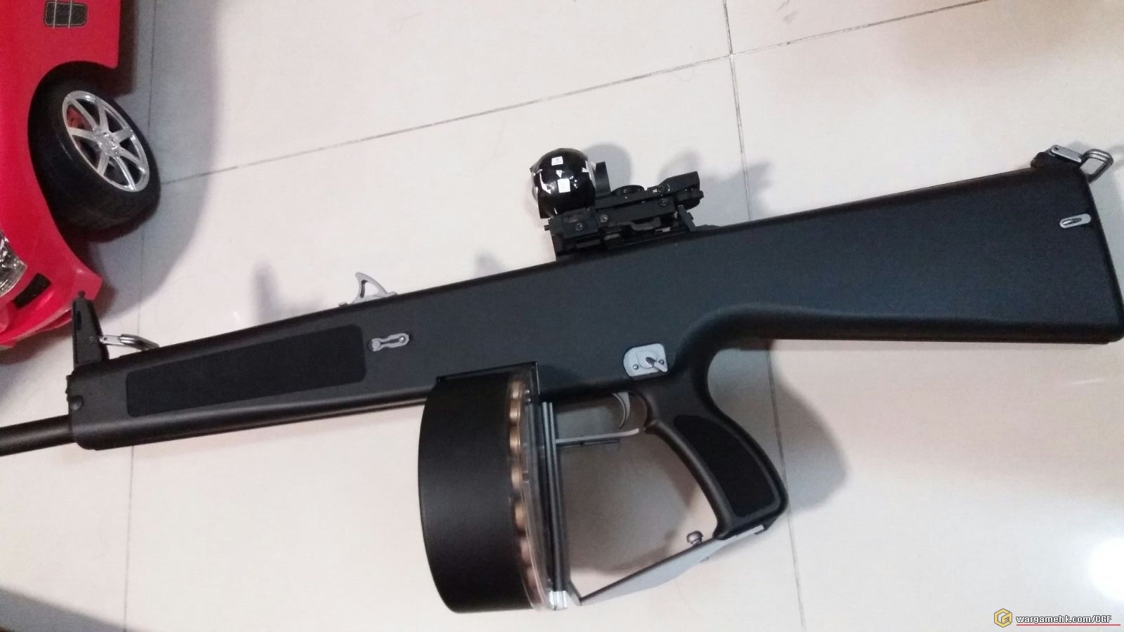

話說無耐前拎左支aa-12 落場打足全日,aa-12 + 紅點 + full load 彈鼓 + gear 360 攝影機 + 一粒大電,盛惠 5.5 kg ,十分重手。
當日前後打了差不多一包彈,直至電池都用光了 ( 2500mah ),收工。
整體而然有限度的範圍攻擊是有趣的,它雖然都是「散」,但卻是可預見的攻擊範圍,
並非一支快頻槍再弄差其精準度亂飛的表現。
起初20 米,HOP UP 基本上未發揮作用,三發彈基本上是直飛的。
20 米開外,HOP UP 發生作用,11 點 , 12 點 , 1 點各有一發射去,大概是10~15 度的扇範圍攻擊,
用慣後頗能知道攻擊的範圍是多少,頗好玩的系統。
由於不久後,此系列將有新作 SGR-12 登場,相信入手的機會不小,
新槍全長縮短了,而且本身有魚骨,不用在DIY 20 MM MOUNT,再加上外觀討好,甚為吸引。
雖然10.5 寸槍的重量似乎比AA-12 重 200 克,但由於槍身短,重心貼身,應該影響不大。
考慮到之後可能再改一支AA-12 系統,但把手上的AA-12 拆一下,看看實戰後的狀態。
先看看最高危的位置,天梯,看起來一切如常。
而另一方面,RW 特價,短軸ARES快摩索價 二百元多一點,十分抵玩,想稍稍提高AA-12 的射頻,便安裝了。
測試結果 01 ( M190 彈弓,ARES 快摩,GE POWER 11.1V 電 30 C ,彈鼓 )
可見頭一次測試測到14.4 RPS,一發三響即 43 RPS ,一秒43 發,但之後再扣多幾次,便發覺RPS 得番 6 左右,但聽槍聲是沒有慢的,
估計是彈鼓追不到這個上豆速度,只有最初期上飽鏈方夠力快速送豆。
測試結果02 ( M190 彈弓,ARES 快摩,G&P 11.1V 電 20 C ,彈鼓
射頻大概是 13 RPS 一槍3 粒即 39 發,扣了數次都是可測到差不多的數值,可見彈鼓趕得及送彈。
按上面測試,11.1V 用上ARES ( 或者他牌子 ) 強磁摩打可以稍微提升射頻,
原裝射頻只有10 RPS,現在13 ,但事實上是快了差不多10 發。雖然用彈弓匣可以一定追到豆,但打四十餘粒豆一秒,一個93 RD 的匣頂多扣到 2 秒,不太實際。
可以維持13 發每秒,其彈幕已十分旺盛,穩定最緊要。
另外手痕拆開一隻AA-12 彈弓匣,赫見藏著一條金條,重達 56 克,自然是收起來,彈匣即時變輕了一些。

將槍管塗成黑色,好似好看些。
魚骨特寫
395mm raven 6.01 管 x 3 條,距離槍口餘下 1.2cm 左右距離,定管的膠圈用電批+8mm 左右的鑽咀擴張即可讓內管穿過

在槍公購入 $590,旁邊名搶都是同價。
電動上彈,按實才會上,即最傳統的方式,上彈制在彈鼓下方最底。
原裝跟了一片小零件裝在TRIGGER GUARD,用來防止不小心按到MAG RELEASE 掉匣,但其實單靠原本的彈匣制已十分實,不安裝也可。
簡單分享
上彈鍵,按實上彈,鬆手就停,沒聲控沒DELAY STOP沒特別,就是一個ON/OFF 制
空匣重 564 克,不算重
彈弓匣是 294 克
入4 粒AAA 電,底盤是可拉出及推入,有槽定位,不會扯斷電線

呢支槍,我覺得配合這個圓形彈箱,才好看. Thx for sharing
作者: Dave    時間: 1-10-2017 18:46
原帖由 kornhill401 於 1-10-2017 14:33 發表
而且仲好好派
實戰用過兩次... 一次彈匣一次DRUM.. 感覺好似渣住原裝馬記VS M249 咁...
作者: Dave    時間: 2-10-2017 01:25
近日發售,600 發,同普通彈弓匣一樣SIZE
個人覺得鏈匣比DRUM 便利一些。
圖片附件: 40.jpg (2-10-2017 01:25, 83.66 KB) / 該附件被下載次數 541
