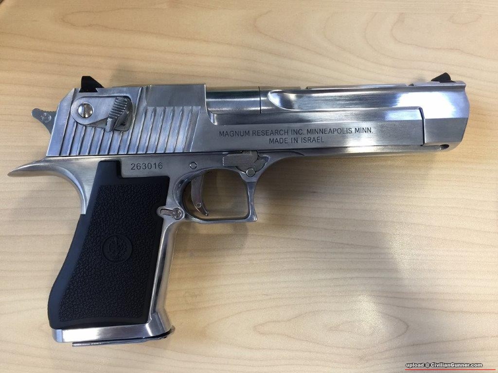

我見最近guarder出咗2016版本金身金slide比DE, 但怕換咗之後, 回鏜速度同埋後座力都會減少..
請問有冇師兄換過, 有乜評價??

作者: Dave    時間: 24-5-2016 12:12
fyi
這是之前吉打舊版本,唔知新版是否改善了,因為舊版是要執的十分麻煩。
https://www.youtube.com/watch?v=lBsRZ9DnuE4
的確用原裝的回堂彈弓是不太夠力推回條slide ,尤其是槍咀向上,建議可買一條硬一些的回堂彈弓裝上。
覺得後助力降低了,也許是因為推條金slide 後回膛乏力,感覺就是支槍由「chok 」變「搖」,換回堂彈弓後可改善。
至於後坐力,其實分別不是太大,始終de 套slide 重的不是個殼,而是內部件,淨係講飛機坐套合金座都重過你套鋁slide 了,
膠slide 跟金slide 相差 100 克左右不算甚麼。
另,在下是再換上了強一點的hammer spring,敲hammer 時深一些出氣量大些回堂時勁一些,喜歡重口味者可改。

謝謝, ching, 你支槍都改得好正WOR!!
睇來無改開槍真係要諗諗先,換全金身最基本都要跟埋回堂彈弓, 加大出氣咀先好換...
最怕唔係100%直上, 呢下煩..
[ 本帖最後由 dogjumpjump 於 24-5-2016 13:37 編輯 ]

沉晚終於換咗2016金身, 基本可直上, 但都有D位要修下毛邊先入得到
換咗確實手感好一流, 雷刻marking都幾清楚, 不過佢唔係拋光, 外觀無原裝膠身咁高貴, 我遲下拋下佢先
不過, 當我換咗guarder 150% slide 加hummer彈弓
1. 發現個slide行程短咗,短到剛剛好要用力拉一拉先可bolt lock 到, 咁無乜氣時真係lock唔到
2. 換咗hummer彈弓反而唔太好, 唔順, lock  唔到, 用好多氣, 不過我後看發現飛機內面個活塞膠圈甩一半出來, 所以搞到飛機行得好唔順, 己FIX
而家暫時換返原廠彈弓, 都玩到無乜問題 , 後座力同以前膠身一樣, 滿氣可清1匣 + 16發左右, 表現無衰到, 遲下再試
不過我真係好怕換hummer彈弓, 150%好硬, 壓得住個hummer又無手塞返條軸入去.. 好煩. 手到軟晒, 搞咗我粒幾鐘先入到..
新手改手槍係咁.. 慘.. 所以而家都未係好敢再換一次
[ 本帖最後由 dogjumpjump 於 27-5-2016 11:47 編輯 ]

作者: Dave    時間: 27-5-2016 11:47
恭起,十分漂亮。
<- 其實舊版都有,但我唔知你新版有冇所以冇特別叫你執,你留意番,SLIDE LOCK 個位同MARUI 原裝「內骨架」個位不同步的,SLIDE LOCK 開短左,解決方法很簡單,就是將條坑磨多少少至馬記內骨架同位置即可。呢度純粹手工野,平整就好。
工具可以去五金店買很便宜的「針挫」即可,幾蚊支,針銼即小型銼。考究一點可買2 支,一支平寬面的,一支正方橫切面的,平面的用來磨長邊,方型的用來導番隻直角LOCK 位,慢慢來不難整,心急重手會出事。
難LOCK 原因有二,其一是這位置開短了,另外就是回堂彈弓硬了厚了,令行程更短,兩者加起來就來不及跳起SLIDE LOCK 後定。
HAMMER SPRING 可換可不換,換了其實不會不順的,頂多係隻HAMMER 重左,後推時要花多一點點力度去壓HAMMER,但以TOPGAS 來說綽綽有餘。
在下換了150 % ,快扣一樣可以打哂全匣夠氣,如果回堂唔夠力卡槍,應該是其他問題。飛機入面活塞如果走位,那GAS 會大部份流失,回堂無力是一定的。
最後提提,鋁料拋光,應該很難做到跟電度或馬記膠身一樣令立立,個人建議可以找這套件的內壁不見光位置試試,看看效果再決定是否整份野處理。
當然如果師兄你本身都是拋開鋁料的則恕在下多口,請包函。
[ 本帖最後由 Dave 於 27-5-2016 11:50 編輯 ]

補充少少,不知樓主用咩回堂彈弓,其實不同牌子是不同設定的,有些勁長勁硬,有些剛剛好,
自己則是買了一條比較硬身長身的,再自己剪少少走,因為覺得回膛衝力太大,怕撞爛野。剪幾多為之好?
個人覺得就是上匣狀態下,槍咀向天,拉一下SLIDE ,放手,剛好可完全閉鎖即可,注意是剛剛好,如果槍咀向天都撞到彭彭聲,那回堂彈弓似乎是有點太硬了。
優點就是回堂反應快連射快,缺點就是連射時支槍會很搖,又或者天冷時回膛困難。
愈講愈多... 之前在下遇到過有少少問題的,換了金身後換硬身回堂彈弓,不知是哪個的問題不太記得,
SLIDE LOCK 時按MAG RELASE ,隻匣是不能FREE FALL 的,好像被BARREL 內壁壓住的樣子,不知樓主有沒有這問題,
反正打了字也一起說解決方法,就是在下身跟外管底部接觸位置,剪一片0.3 mm 左右膠片 ( 模型店有賣大大片,或者是旦搵些垃圾料貼上去也可,在下黑色身,是剪爛了一片aeg hop 膠貼上,
貼在圖中接觸位置,將外管稱微推前一點便可,那位置十分隱閉,應該不易看見。

係啦, 我買咗guarder, 我估都要前少少, 太硬.. 今晚返去試下
不卨2016版本又無入匣free 唔到fall問題, 好順, 我諗佢地真係大執過呢套件.

作者: dogjumpjump    時間: 30-5-2016 09:20
沉日終於忍唔住拋光, 不過要先將hairline磨平少少, 再上拋光機
本來個身係啞銀,但D掣係馬記鍍銀,唔太夾, 而家個look歸一D, 但花咗會比較覺眼, 到時唔滿意先落返hairline還原
(之前廠家做hairline polishing 我估都係唔想咁花時間做表面處理功夫, 同埋QC差少少,花咗,有沙坑, 都唔多覺眼)

金身(2016)終於喺使用大量潤滑油嘅情況下上左...
手感冰冷實在... 正!
下一部分想試下DIY個木柄,唔知得唔得呢...
不過發現到兩個問題:
1. 唔洗解開安全制都可以上膛
2. 上左安全制仍然可以掹雞,不過就射唔出。(之前係掹都掹唔到)
3. Hop-up 個半圓cover實到 要用工具輔助先開到個口嚟調
請問兩位師兄有冇同樣情況?
[ 本帖最後由 dbsming 於 4-7-2016 17:40 編輯 ]
圖片附件: WhatsApp-Image-20160704.jpeg (4-7-2016 17:32, 41.33 KB) / 該附件被下載次數 331
http://www.wargamehk.com/cgf/attachment.php?aid=247845
圖片附件: WhatsApp-Image-20160704 (1).jpeg (4-7-2016 17:32, 41.96 KB) / 該附件被下載次數 349
http://www.wargamehk.com/cgf/attachment.php?aid=247846
作者: Dave    時間: 4-7-2016 20:26
銀色DE 真的很好看。
1 - 不正常
2 - 正常
3 - 自己那一套雖然實但用手指也「卒」得開。
作者: dogjumpjump    時間: 4-7-2016 21:19
銀色已係彩虹賣晒, 証明多人愛
1. 我落咗SAFETY條SLIDE拉唔到, 會LOCK住, 你睇下SAFETY果度有粒嘢有冇裝埋上去, 50AE-5那個零件, 或50AE-6有冇倒轉咗左右裝, 正常50AE-5落咗SAFETY會凸出來
2. 猛到, 但TRIGGER無效
3. 我個COVER正常用人手可開合, 唔太實, 因為勁難裝上去, 我打磨過個COVER直至一拍就上到, 同原裝膠件咁上下易裝
[ 本帖最後由 dogjumpjump 於 4-7-2016 21:37 編輯 ]

作者: dbsming    時間: 6-7-2016 17:09
我仲未解決到唔洗解開安全制都可以上膛
作者: Dave    時間: 6-7-2016 17:30
原帖由 dbsming 於 6-7-2016 17:09 發表
我仲未解決到唔洗解開安全制都可以上膛
這粒「的」在開SAFTY 時會向下凸出,卡著下身,故不能上膛,查查是否沒有裝這東西?
圖片附件: 20160706_172640.jpg (6-7-2016 17:30, 131.03 KB) / 該附件被下載次數 321
http://www.wargamehk.com/cgf/attachment.php?aid=247940
作者: dbsming    時間: 6-7-2016 17:42
原帖由 Dave 於 6-7-2016 17:30 發表
247940
Check左 呢條野有裝好
方向無錯 突出長度同你差不多
我諗緊會唔會係嗰slide 太緊  壓歪左條野  卡唔著下身
[ 本帖最後由 dbsming 於 6-7-2016 17:43 編輯 ]
作者: dogjumpjump    時間: 6-7-2016 19:30
原帖由 dbsming 於 6-7-2016 17:42 發表
Check左 呢條野有裝好
方向無錯 突出長度同你差不多
剛再試, 如你落SAFETY, HAMMER UP時係拉唔到, HAMMER DOWN時係拉到但回唔到位,
作者: dbsming    時間: 7-7-2016 15:51
247940
補圖
圖片附件: [關安全制] Safety Lock 1.jpeg (7-7-2016 15:51, 41.2 KB) / 該附件被下載次數 298
http://www.wargamehk.com/cgf/attachment.php?aid=247977
圖片附件: [開安全制] Safety Lock 2.jpeg (7-7-2016 15:51, 43.76 KB) / 該附件被下載次數 302
http://www.wargamehk.com/cgf/attachment.php?aid=247978
作者: Dave    時間: 14-7-2016 21:44
原帖由 dbsming 於 7-7-2016 15:51 發表
補圖
試試把撞針位的內六角螺絲扭實一點
