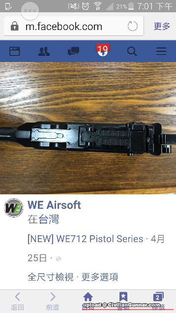

作者: Opica    時間: 4-7-2016 18:04
話說?我們?又準備出古怪野。。。
https://m.facebook.com/story.php ... ;id=302822296408552
Carbine版。。。

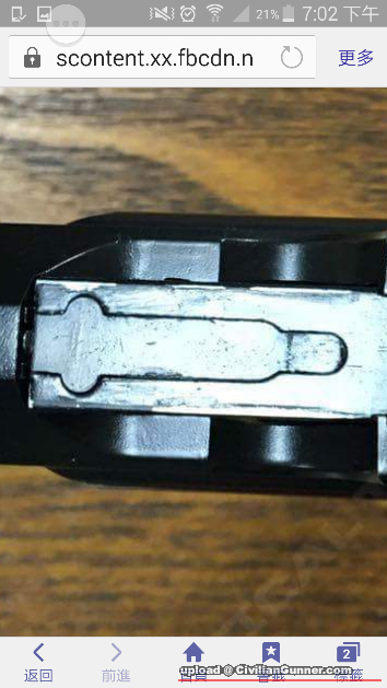

作者: Tango1997    時間: 4-7-2016 19:16
好明顯枝野未出街已有問題。。。岩岩樓上師兄post嗰條官方facebook link...WE應該度一度點樣造過件第D物料假退彈勾parts比買左既客更換<---認真
我已有兩位認識既師兄打打下。。。斷開兩節。。。情況同官網張相位置斷法一樣

咁快有災情?

有災情唔緊要。。。識得搞返好就服衆。。。除非佢抱住得我出topgas全金屬backblow...你揼住春袋都要同我賣既態度啦

我果支已經斷左個勾,死位同WE 官網一樣,拆開來睇,估計是飛機呢一片凸脊累事 (尖咀鉗所指位置),
射擊退膛時,飛機呢個位有機會撞到退彈勾圓尾,一撬就可以推斷,果時我射擊,射射射之後後定,突然「丁」一聲十足M1 打完子彈跳彈夾片咁幾好聽..
如果WE 要重整呢片野,一係圓位修個斜尾,一係整體整薄一點,
但最根本應該是修整飛機上面條脊。
