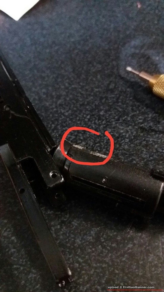

好明顯枝野未出街已有問題。。。剛剛有木托師兄post出嗰條官方facebook link...WE應該度一度點樣造過件第D物料假退彈勾parts比買左既客更換<---認真
我已有兩位認識既師兄打打下。。。斷開兩節。。。情況同官網張相位置斷法一樣

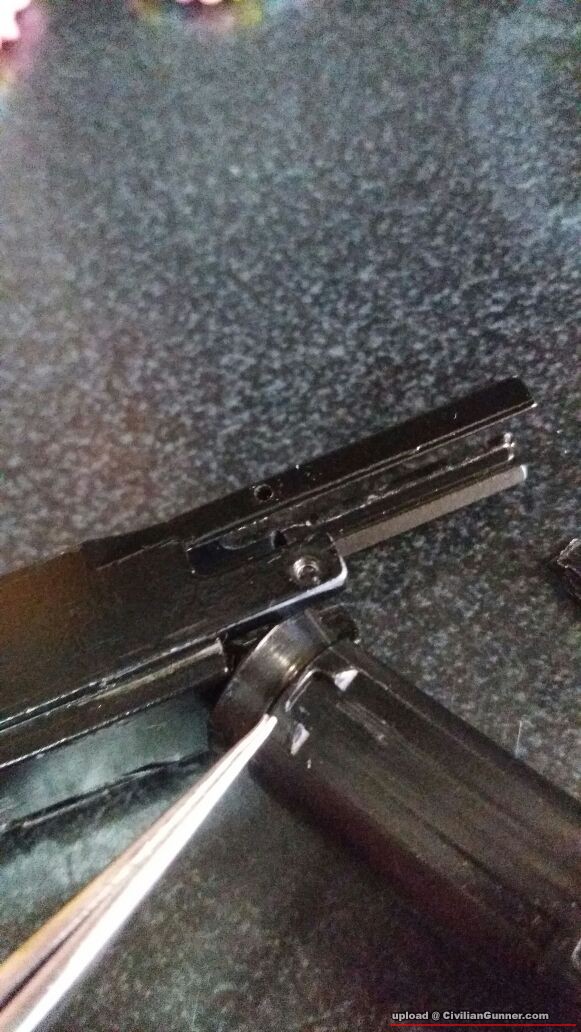

作者: Dave    時間: 4-7-2016 20:12
我果支已經斷左個勾,死位同WE 官網一樣,拆開來睇,估計是飛機呢一片凸脊累事 (尖咀鉗所指位置),
射擊退膛時,飛機呢個位有機會撞到退彈勾圓尾,一撬就可以推斷,果時我射擊,射射射之後後定,突然「丁」一聲十足M1 打完子彈跳彈夾片咁幾好聽..
如果WE 要重整呢片野,一係圓位修個斜尾,一係整體整薄一點,
但最根本應該是修整飛機上面條脊。

圖片附件: IMG-20160630-WA0105.jpg (4-7-2016 20:12, 157.94 KB) / 該附件被下載次數 280
http://www.wargamehk.com/cgf/attachment.php?aid=247853
圖片附件: IMG-20160630-WA0102.jpg (4-7-2016 20:53, 137.99 KB) / 該附件被下載次數 278
http://www.wargamehk.com/cgf/attachment.php?aid=247854

作者: Dave    時間: 4-7-2016 20:54
原帖由 Tango1997 於 4-7-2016 20:51 發表
比條屍泥睇下
斷肢
圖片附件: IMG-20160630-WA0102.jpg (4-7-2016 20:54, 137.99 KB) / 該附件被下載次數 328
http://www.wargamehk.com/cgf/attachment.php?aid=247855

作者: Dave    時間: 4-7-2016 21:16
由於條勾已斷,我亦做唔到對比測試,但估計磨平呢個位置已可保平安。
而由於有其他位置已做到飛機定位,這位置磨平以後不影響運作 ( 暫時 ) ,如果不攪這個位,應該打到咁上下就撞斷勾尾。

作者: Dave    時間: 4-7-2016 21:30
當務之急當然是修正這個問題,也許設計上是沒問題的,但量產後,上色.. 安裝等加起來就出事了,
雖然只是小零件,如果可以補購也不值多少,但總沒人想新槍未開便要去修正 ( 也許有但不是我 )
希望WE 廠正視這暫時仍然不算大問題的問題,
放任下去就應該頗大問題了。
也不用換甚麼全鋼退殼勾之類,用原有材料修正就好。

作者: Dave    時間: 4-7-2016 21:55
原帖由 sovietarmy2012 於 4-7-2016 21:40 發表
廠方真係出得好心急
我諗呢個post 最主要唔係吹水,而係希望買左既人注意番呢個部份,
總唔可能測試番二萬發再泥水測試高溫低溫測試之後風化再丟入沙土隔2 年拎番出來先賣。
解決方法我已經講左,未知得唔得但我覺得十有九中,磨薄飛機上面條脊,我係直頭磨到同飛機頂部平排,即係成忽磨走,
之後做左半自動同全自動擊發,冇裂飛機冇爆炸,之後分享番出來,
希望買左又冇咩打既朋友仔做好保護,等廠家補飛或者唔補飛都好自己diy 左先。
p90 其實都最少2, 3 個死傷但我對支p90 評價頗高,
沒法子,玩槍就係咁,始終冇咩安全系數,出到就出賣得就賣,呢個唔敢話理所當然但事實如此,
一係唔好玩,或者齋擺唔落場一樣可以長命百歲。
