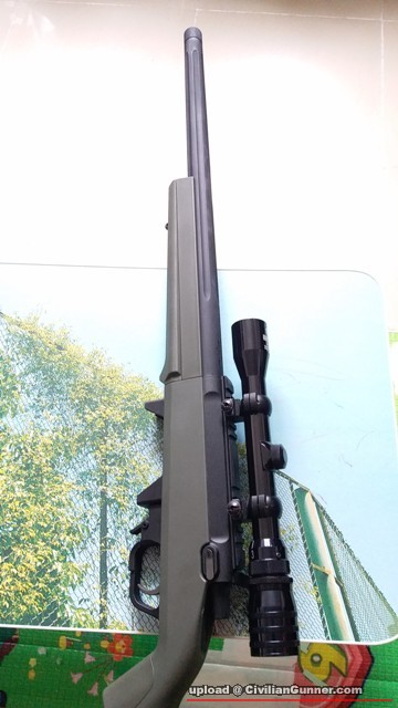

This Rifle is quit food.....the bolt is very light.
還以為縮短行程度一定會難拉了些

作者: Ang123456    時間: 20-11-2016 15:37
原本目標係Urban Grey, 最后都係OD色 + 自己搞掂無Marking版
圖片附件: 20161120_152637.jpg (20-11-2016 15:37, 54.54 KB) / 該附件被下載次數 392
http://www.wargamehk.com/cgf/attachment.php?aid=254759
作者: loveless    時間: 20-11-2016 22:54
原帖由 Ang123456 於 20-11-2016 15:37 發表
咦Ang兄支鏡好似NOS甘靚
請問筒身有冇刻住ELT?
