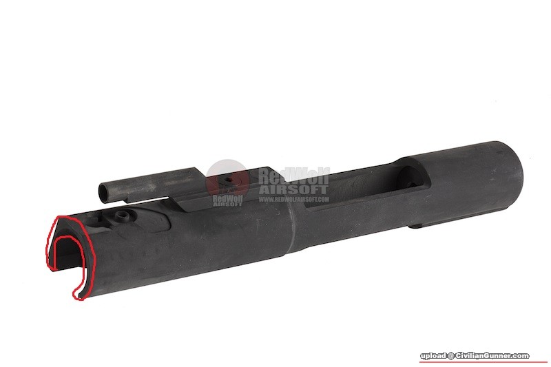

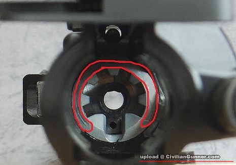

唔係鎖飛機檔片個鏍絲甩, 而係導氣管鏍牙基座爛
如果導氣座會撞到回氣管而受撞擊力,咁因分體式基座又單薄震斷唔出奇
但V記唔係導氣管座唔受撞擊力只係當固定軌道?  即成條煲只有最前面煲皮撞槍膛,導氣座頭部位掂唔到零件
唔通導氣位當固定軌道唔受撞擊力都震斷鏍牙基座? 唔明白
